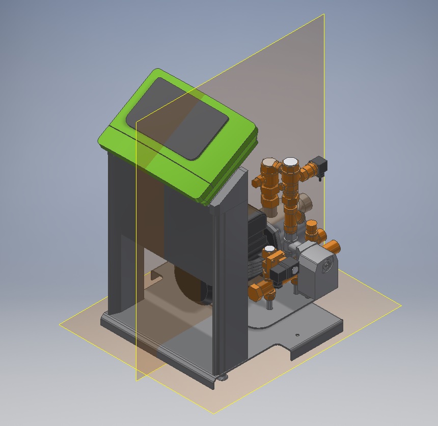

Dobrý den,
nemůžeme příjít na to, proč  při vkládání ipt souborů do sestavy  nám ten jeden soubor Inventor stále nutí vložit jako tvarovku z potrubí  a nejsme schopni to něčím odstranit. Nevíte čím to je a hlavně jako to odstranit ?

Dobrý den.
Můžete to trochu upřesnit, nebo přidat obrázek.

V tomto případě se jedná o expanzní automat, který jsem opublikoval, protože ho budu připojovat na potrubí. Ale našel jsem fintu jak to překonat - tj. Pak tu tvarovku zkopíruji a už se to pak nechová jako tvarovka. Chtěl jsem sem nakopírovat celý soubor ale je to moc velké 4 MB
