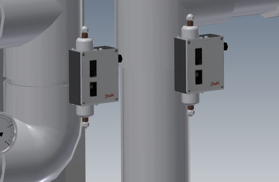

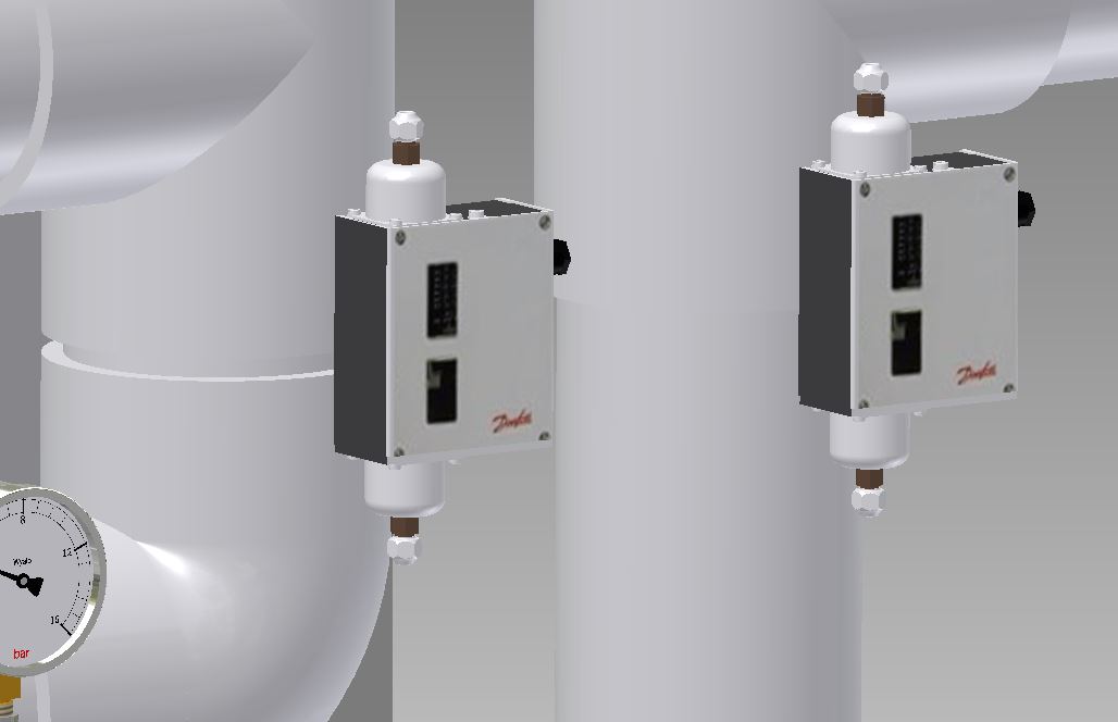

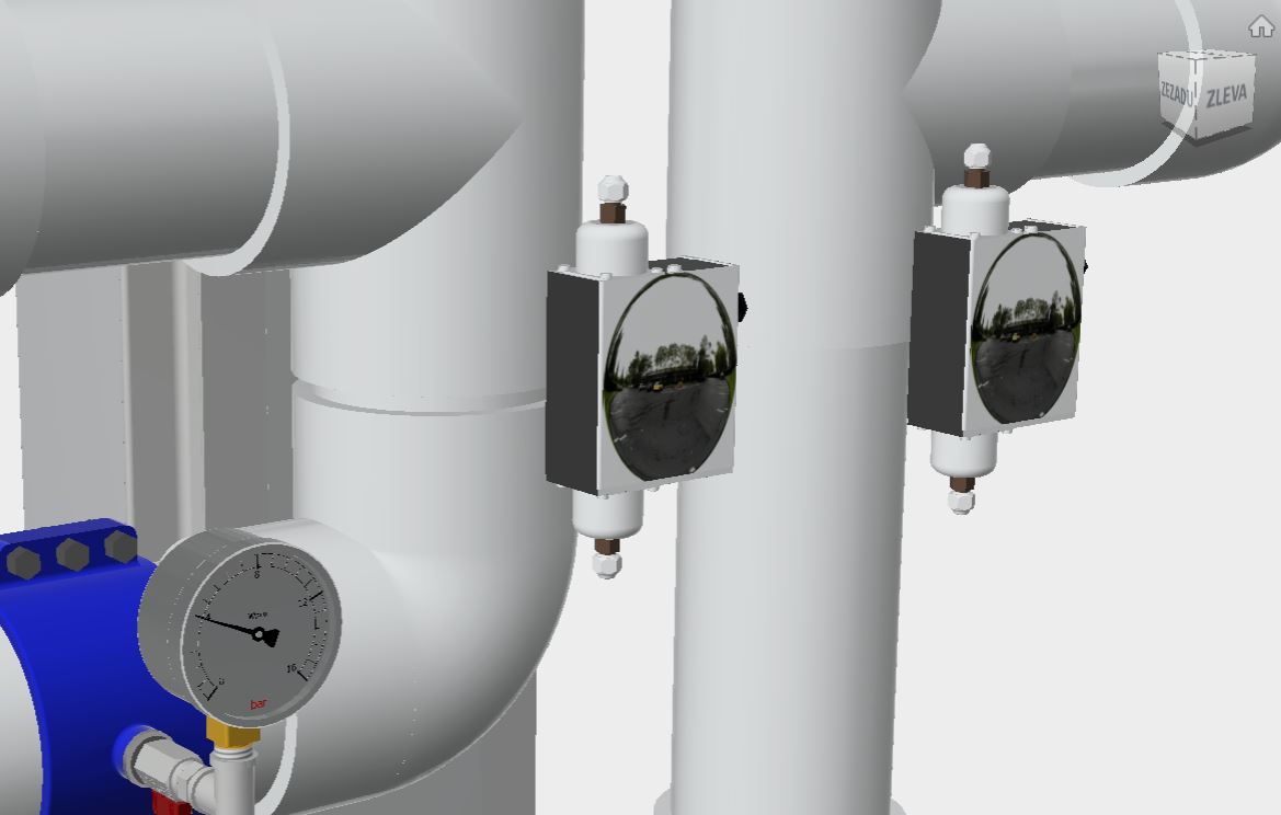

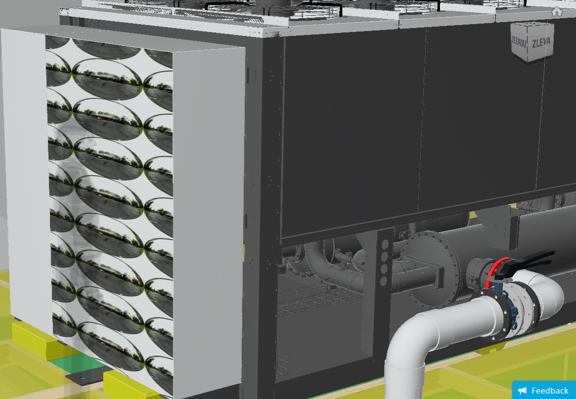

Dobrý den, mám prosbu k odstranění nehezkého efektu z A360 prohlížeče při zobrazování souboru DWFx:
Problém je v tom, že pokud některá importovaná součást v sestavě obsahuje na ploše "obtisk" (ciferníky, loga apod...), tak A360 zobrazuje nesmyslné zrcadlené elipsy.....
Výsledky jsou v přílohách (A360 vs. Design Review a originál z Inventoru.
Lze tento "efekt" odstranit?
Dělám něco špatně při exportu sestavy do DWFx formátu?
Na prezentaci to zrovna moc pěkně nepůsobí.
Děkuji za pomoc

Neděláte. A360 nepodporuje většinu typů 3D obtisků. Je to ale zvažované doplnění - hlasovat možno zde:
https://forums.autodesk.com/t5/a360-drive-ideas/support-for-decals-inventor-in-a360/idi-p/5553070" rel="nofollow - https://forums.autodesk.com/t5/a360-drive-ideas/support-for-decals-inventor-in-a360/idi-p/5553070
