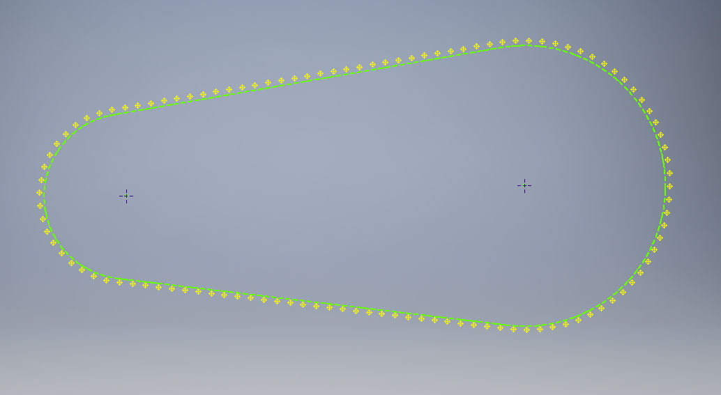

Musíte mít připravené pole prvků (např. pracovních bodů) v řídící součásti a v sestavě ve funkci pole ho pak vyberete (ve stromu modelování) na výzvu "Vybrat pole prvků".

Takhle jsem si připravil pole prvků

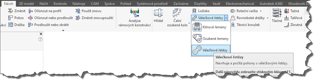

A čo generátor valčekových reťazí podľa ozubených kolies? Tento nástroj nie je pre váš prípad vyhovujúci?

Ano, řídící součást musí být reálná, pak klidně jako referenční, v ní vytvořit pole, klidně díry, a v sestavě se navazbit. Už to tu bylo pro řešení trysek na trubce ve šroubovici.

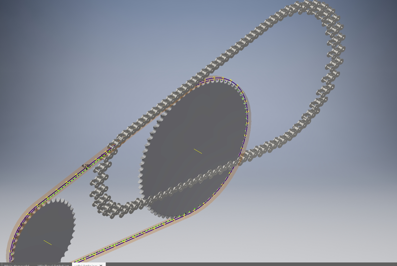

Tak s tím polem jsem to už pochopil,ale to bych nebyl já kdybych neměl navazující problém.Když už se mi podaří pole komponent pěkně po křivce v sestavě,tak to mám posunuté a nevím jak to zavazbit aby to sedělo na správném místě a pak komponenty(dílky řetězu se mi nestáčí po kružnici jak by měly.Snad se mi podaří dát obrázky,nevím jak vysvětlit.Děkuji za trpělivost.

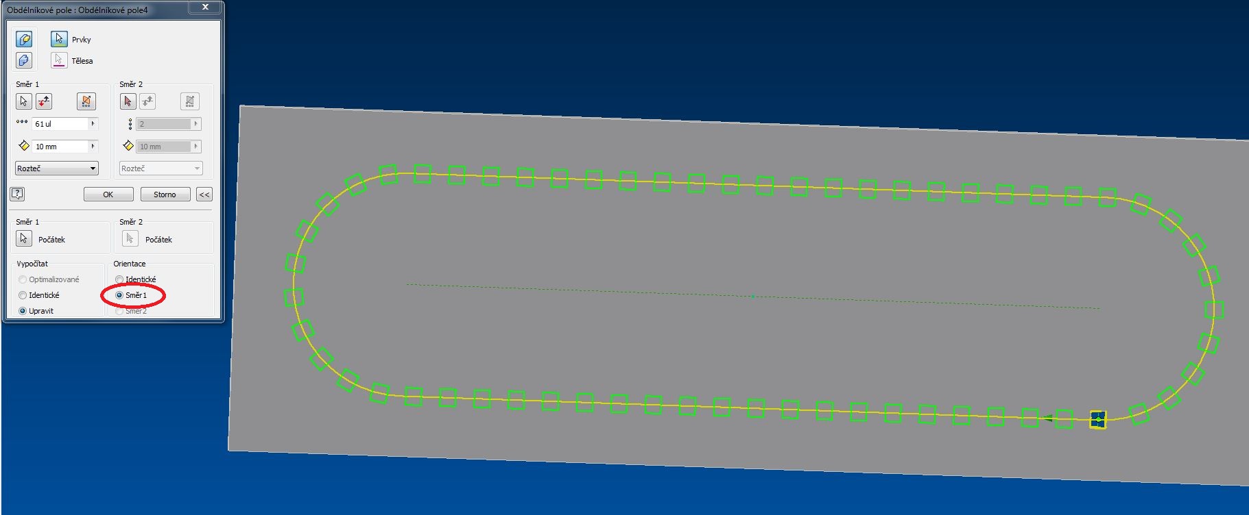

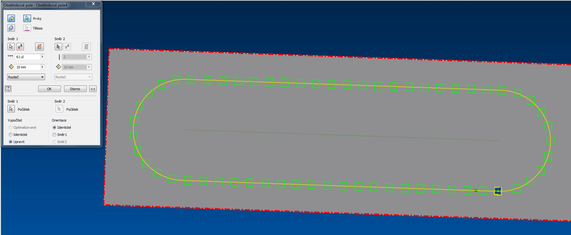

musíte mít správně nastavené pole s řídící součásti na Orientace Směr1, tím se to pak řídí. V sestavě už pak jen toto pole vyberete. viz obrázky
Pavel Šimůnek

   nejspíše jste první článek řetězu neumístil do prvního bodu v poli (zdrojový bod v součásti). Jakmile to dáte na jiný bod, který je již generovaný polem, tak to bude vždy posunuté.
Michal Havel

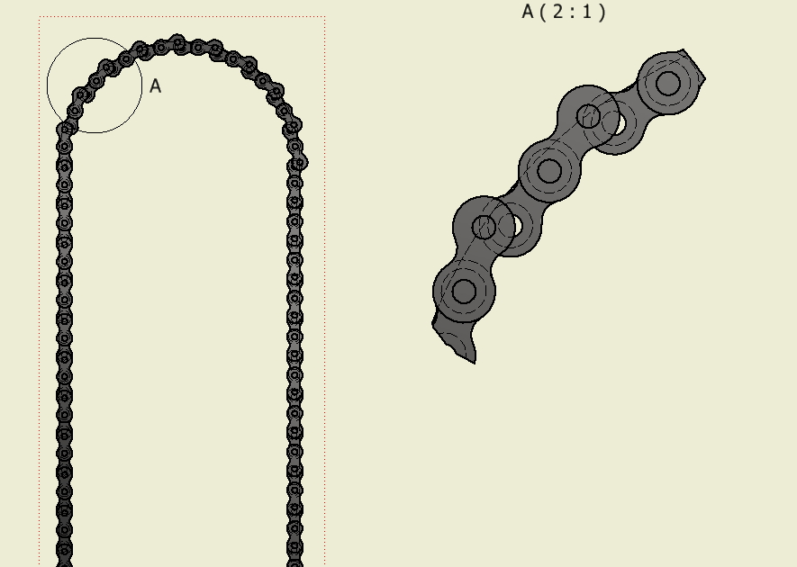

Zdravím.
Stejně mi to při vložení komponent dělá tohle.Začátek mám dobře,směr taky.Zavazbení prvního dílku mám na stejné roviny + přechodová vazba.Druhý dílek mám zavazbený jen roviny + střed prvního dílku.Fakt nevím jak na to.Pořád asi někde dělám blbou chybu.:)
