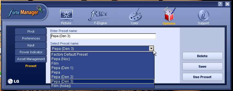

Nevim jak kolegove co uz LCD maji, myslim ze by bylo dobre aby u LCD slo prednastavit  parametry na den a vecer apod . Rucne mi to pripada zdlouhave VS

Ja zakoupil http://cz.lge.com/prodmodeldetail.do?actType=search&page=1&modelCategoryId=030102&categoryId=030102&parentId=0301&modelCodeDisplay=L1980Q&model=39 - LCD 19" od LG , vyborně ergonomicky řeše, lze připevnit i na zeď a tlačítka díky softwarovemu menu resici problem rychleho prenastavení ani nepoužívám... viz náhled:
