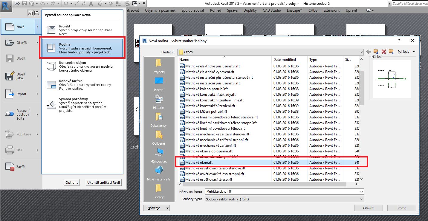

Dobrý deň,
som študentkou piateho ročníka a momentálne pracujem na diplomovej práci v Revite. Pri vytvárani okien a dverí čiže nových rodín mi ich nechce osadiť priamo do stien. Chcem sa opýtať či mi s týmto neviete pomôcť?

Dobrý deň,

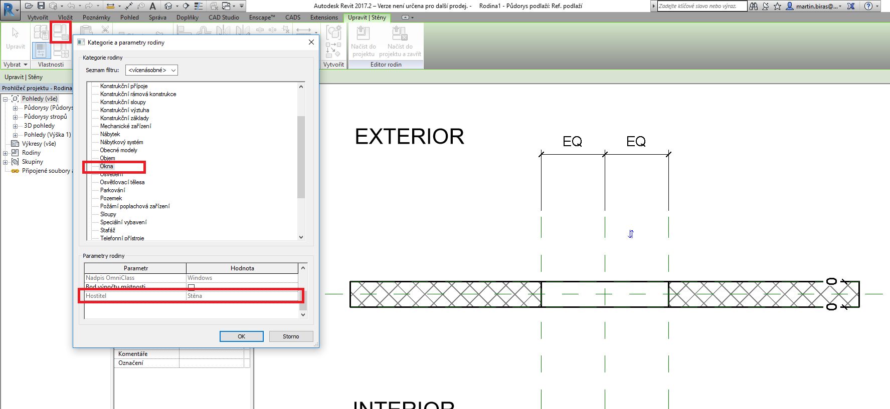

pri vytváraní novej rodiny napr. okna je nutné založiť rodinu na šablone "metrické okno.rft" (rft - revit family template) vid obr 1,
Táto šablona rodiny už má definovaného hostiteľa - stenu (vid obr2), tzn. po načítaní do projektu nebude problém s osadením.
