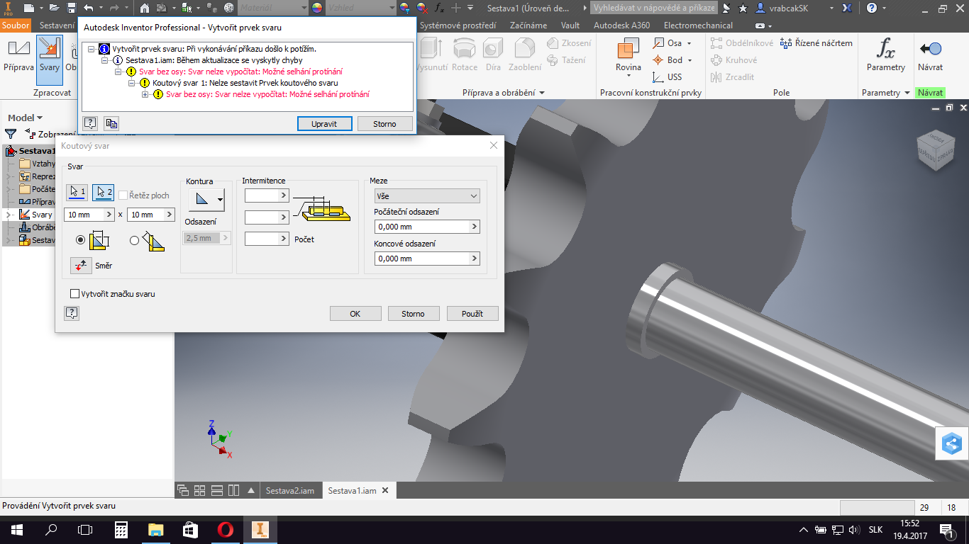

Prosím o pomoc ako mam vytvoriť zvar hriadeľ a reťazove koleso.... hľadal som návody rôzne som skušal nejde mi to :( kto vie nech to skúsi urobiť či sa mu podari... rád by som bol za návod alebo aspoň výsledok...
v prílohe je sestava (Sestava 2 - tam ten zvar potrebujem), rozpad, a všetky sučiastky

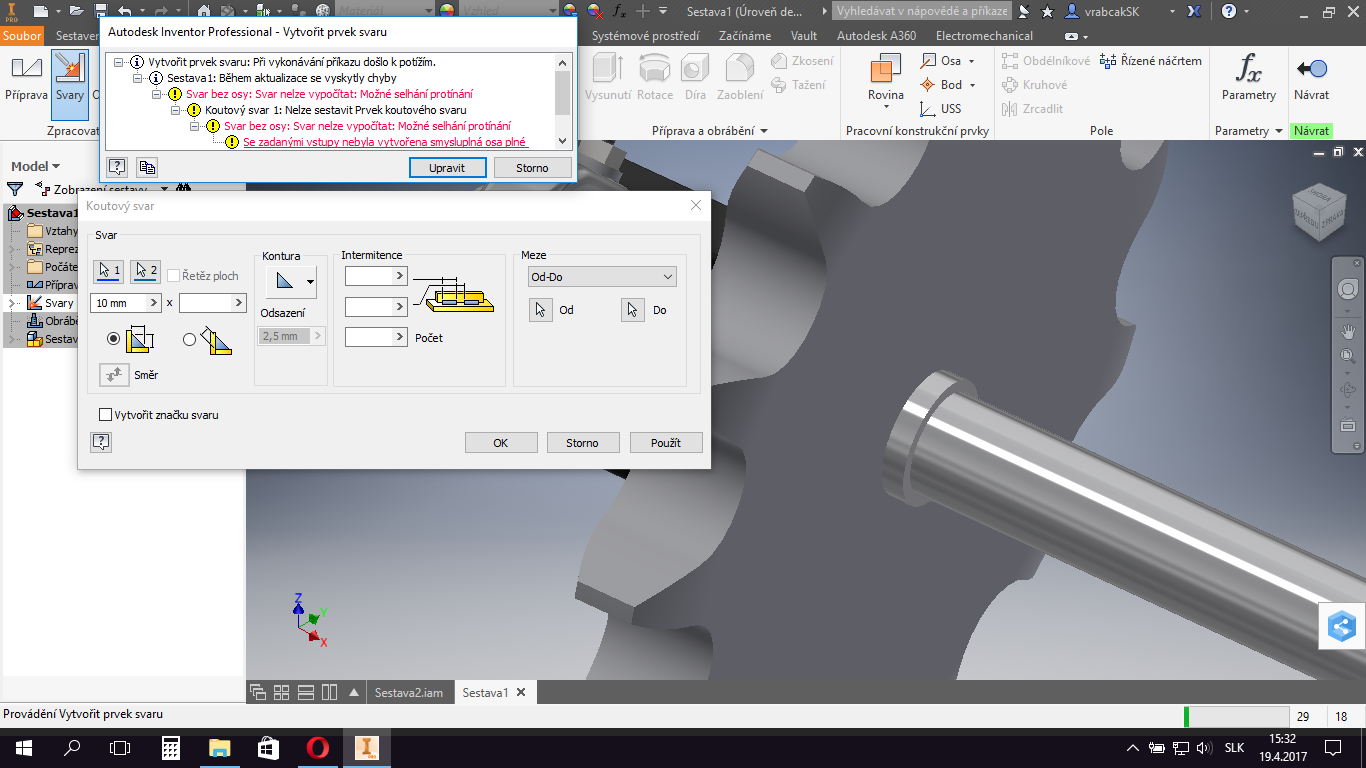

Odeslal: vrabcakSK
Datum odeslání: 19.dub.2017 v 15:33
  Vytvořit prvek svaru: Při vykonávání příkazu došlo k potížím.
     Sestava1: Během aktualizace se vyskytly chyby
       Svar bez osy: Svar nelze vypočítat: Možné selhání protínání
         Koutový svar 1: Nelze sestavit Prvek koutového svaru
             Se zadanými vstupy nebyla vytvořena smysluplná osa plné svarové housenky. Použijte jiné vstupní plochy.
toto mi vždy napiše

Odeslal: vrabcakSK
Datum odeslání: 19.dub.2017 v 15:52
1. plocha označim hriadeľ
 2. plocha označim koleso reťazové
3. meze dam vše

Odeslal: vrabcakSK
Datum odeslání: 19.dub.2017 v 15:59
     Sestava1.iam: Během aktualizace se vyskytly chyby
stále to iste
Odeslal: Rumisch
Datum odeslání: 19.dub.2017 v 16:08
Vekost zvaru, aky sa ti tam vobec zmesti?

Odeslal: vrabcakSK
Datum odeslání: 19.dub.2017 v 16:13
aleluja už som to konečne dal ďakujéém
veľkosť 0,2mm
Odeslal: vrabcakSK
Datum odeslání: 19.dub.2017 v 16:15
konečne, velmi pekne ďakujem... až 0,2mm a včera som tam skušal davať 0,1mm atď. a nešlo mi to možno dačo ine som mal zle

Odeslal: Radek001
Datum odeslání: 20.dub.2017 v 06:27
Představ si, že to svařuješ fyzicky, v železu.
Svar musí být přiměřeně velký. Nesmí být větší, než plocha na kterou ho chceš umístit. A nesmí být ani menší, než je vůle. Tedy pokud máš vůli kola na hřídeli 1mm a délku osazení 5 mm, musí být velikost svaru 1 až 5mm. Větší i menší svar hlásí chybu - v železu by velký svar přetekl přes plochu a malý svar by vůbec nešel vytvořit. To byl asi tvůj případ.
