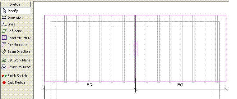

3.ako sa daju vytvorit krokvy zavisle na streche? nieco ako tahanie ciary v podoryse, cim by sa automaticky krokva pripojila k stresnej rovine. existuje tutorial?

3. pomocí "trámového stropu", do každé střešní roviny zvlášť. Ale perfektní to není.
