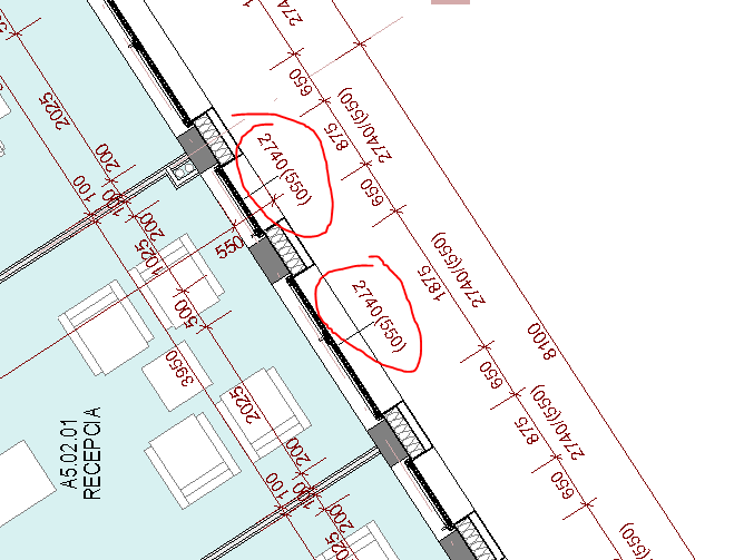

Zdravim,
narazil som na jeden problem. popisujem vysku parapetu a okna pomocou window tag-u a kym som mal kolme steny tak bolo vsetko v poriadku. mam ale jednu stenu ktora je sikma a ked na nu dam tag tak ho neviem nijakym sposobom otocit. tak aby bol rovnobezne s kotou. Ked vypnem Align with component v rodine tag-u tak mam moznost ho otocit vertikalne a horizontalne co ale neriesi problem. Potom som skusal aj vlozenie label-u do group-y s ciarami a okotovat uhol + pridat parameter. pri tejto variante sa text sice otacal ale strasne nepredvidatelne a nedalo sa to vobec pouzit. Mozno som niekde spravil chybu popripade poznate iny sposob ktorym by som to spravil aby popis bol stale zivy? Dakujem.
pridavam sem aj tag aj podobnu situaciu aku mam v prijekte plus screenshot priamo z projektu kde to mam momentalne napisane ako text.
uploads/63129/Popiska_okna_.rfa" rel="nofollow - uploads/63129/Popiska_okna_.rfa

To je chyba, která se táhne už léta a zatím není odstraněná.
Jinak si kolegové udělali několik popisek podle úhlu stěny a s nimi tyto stěny popisovali.

Nu, já to řeším pomocí funkce z http://www.cadconsulting.cz/cctools/" rel="nofollow - CCtools , která mi dělá výšky oken a parapetů automaticky (není to samostatná popiska) a tam mi to funguje i v případě šikmých stěn.

Tak jsem si to teď zkusil na R2017.2 a tam se chová ta popiska správně, ten problém se objevoval u RCP pohledů, ale i tam už je teď rozpiska správně natočená. Tak se zdá, že to je opravené.

popiska sa chová korektne aj v starších verziách Revitu, správne natočenie je ale nutné definovať zakliknutím premennej "Otočit s komponentou" v dialogu Kategorie a parametry rodiny.
Viď krátka videoukážka napr. zo staršieho Revitu 2016:
http://a360.co/2pNn9r4" rel="nofollow - http://a360.co/2pNn9r4

V tom RCP pohlade máte na mysli Reflected Ceiling Plan - Pudorys stropu (pohled na strop) ? Akurát si to skúšam napr. v Revite 2016 - so zaškrtnutou premennou "otočiť s komponentou" a stále sa mi to tead natáča korektne. Ked si to skúšam aj v Konštrukčním pudorysu - pohled Dolu, pohled Nahoru stále to vypadá OK.

Zdravim,
vidim ze sa tu rozbehla debata. Mojim problemom je este jedna vec a to ze ja mam Read Convention nastavene na Left, then up a to z toho dovodu ze ja ten objekt otacam na sheete o 90 stupnov a potrebujem aby koty boli v tom spravnom smere. a vtedy sa ta popiska nevykresluje spravne.

Nepomohlo by spíše nastavení projektového severu? Nebo je půdorys komplikovaný? Nebo natočení ořezové hrany půdorysu už v pohledu a neotáčet na sheetu?
