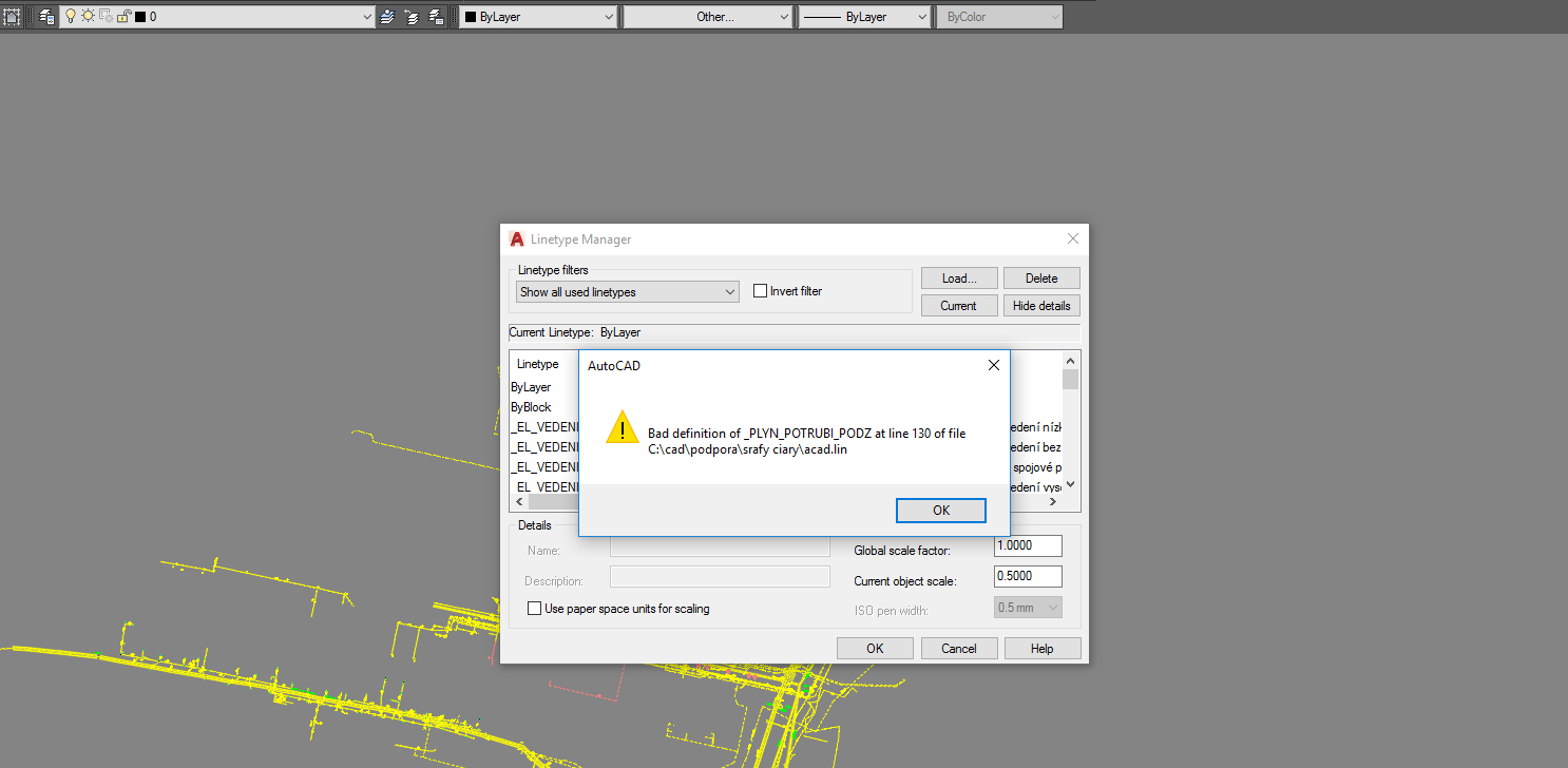

Dobry den priatelia, potrebujem pomoct pri "mensom" probleme. dwg ktore mam nevie spracovat - nacitat ciary. Viete mi poradit ako to spravit? ked otvorim uplne novy vykres tak ciary tam mam riadne vykreslene a pouzitelne. Viac posielam v obrazku. Dakujem za vase rady!

opravujem sa, uz to blbne aj v "cistom" vykrese /dwgcku/

Dobrý den, chyba může být v tomto: http://www.cadforum.cz/cadforum/qaID.asp?tip=5872 - http://www.cadforum.cz/cadforum/qaID.asp?tip=5872
Jakou verzi AutoCADU používáte?
Problém se dříve nevyskytoval?

Vkládám návod, který jsem vyhledal. Třeba Vám pomůže. Bohužel nemám Váš soubor abych vyzkoušel.
1) Otevřete soubor v aplikaci AutoCAD.
2) Zadejte příkaz STYLE na příkazovém řádku a vyhledejte textové styly, které používají písmo " ltypeshp.shx ".
3) Změňte styl z " ltypeshp.shx " na jiné písmo ( například " simplex.shx ").
4) Použijte a zavřete dialogové okno.
5) Zadejte příkaz PURGE na příkazovém řádku.
6) Vyberte Vyčistit vnořené položky a Purge geometrii nulové délky a prázdné textové objekty .
7) Vyčistěte vše .
8) Uložte soubor.
9) Zavřete aplikaci AutoCAD. (Je důležité vyčistit informace o mezipaměti.)
10) Spusťte aplikaci AutoCAD a znovu otevřete uložený soubor.
Typy čar by měly být nyní načteny bez chyby.

Dobrý den,
setkal jsem se s touto hláškou i v případě, kdy soubor s definicí čar a tvarů byl ve složce, kde uživatel neměl práva pro zápis. Jakmile se práva upravila, bylo vše v pořádku.
Prvně bych však hledal chybu taktéž v definici.

1) V prvním příspěvku tazatele to hlásí chybu v souboru ACAD.LIN, hlásí to chybu v definici čáry plynu . V originálním souboru ACAD.lin žádná definice inž. sítí není - tedy doufám, že ji do 2018 nedoplnili, ještě ji nainstalovanou nemám ... Je tam jen čása s textem "GAS". TAkže to znamená, že buď
a) myslíte tuto čáru, a pak Vám dle posledního příspěvku schází v DWG nadefinovaný styl písma "standard"
b) máte do souboru ACAD.lin dodefinované sítě (ať už jakkoliv a z jakéhokoliv zdroje) a pak Vám vy vyhledávací cestě schází (nebo je chybný) soubor tvarů "název.shx" (správný název zjistíte právě na řádku 130 nebo 131)
2) ano, na tom, odkud DWG pochází, to závisí také, protože jeho autor může mít svůj xxx.lin a k tomu xxx.shx, bez nichž se to nebude správně zobrazovat. Pak je třeba autora DWG požádat o zaslání těchto souboru. PS. Z tohoto důvodu není dobré si upravovat originální soubory acad.lin / acadiso. lin, pak se Vám může poprat Váš acad.lin s cizím acad.lin ...
3) ltypeshp.shx z příspěvku p. Plíška není písmo, ale soubor tvarů, proto ho mezi písmy nenajdete
Obsahuje některé tvary, používané pro tzv. komplexní čáry (tj. "čáry s obrázkem"
J. Mantlík

Těžko se hledá konkrétní postup bez základních  a PODSTATNÝCH informací o problému. A mezi tu nejpodstatnější informaci patří onen soubor *.lin (pravděpodobně acad.lin ?). Bez znalosti o jeho obsahu se těžko dá hledat chyba ...
Že se grafika čar u jednoho souboru někdy načte a někdy ne, je divné. Může to mít x příčin, ale žádná mne nenapadá, protože se mi to nestalo.
Pokud se nenačte, je to vždy s chybovým hlášením, nebo se to jen nezobrazí?
V prvním případě je problém se souborem LIN
V druhém případě může být problém na trase "úsečka/křivka - měřítko čáry - délka segmentu - generování typu čáry - jednotky výkresu" (polopatě : definice vzorku čáry se nevejde do daného segmentu)
V každém případě by bylo vhodné onen soubor LIN někam vyvěsit (a v dalším kroku se podívat do nápovědy, jak se čáry tvoří)

Pokud je problém náhodný ("někdy") po redraw/regen, bude to jen problém grafické karty. Pokud nastane po otevření DWG jiným způsobem, je možné, že v cestě je jiný .LIN soubor stejného názvu.
