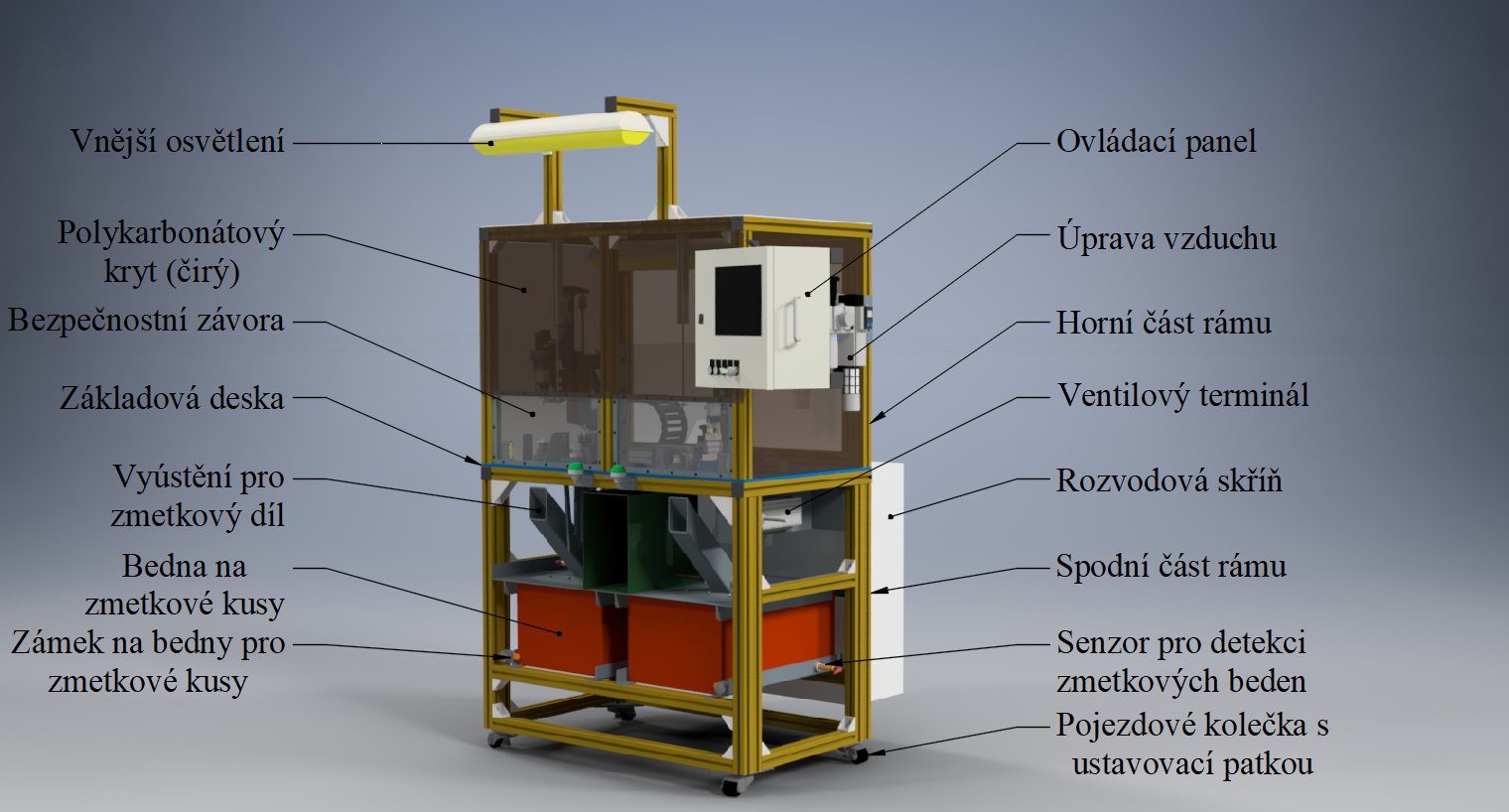

Dobrý den,
mám takový dotaz. Ke své bakalářské práci jsem si zvolil jednoúčelový stroj a už mám vše hotovo. Stroj se ale nepodařilo zhotovit a tak do své obhajoby přidám alespoň animaci. Už mám hotové všechny animace pohybů, kamer, útlumů, ale nemám dostatečně výkonný počítač pro renderování. Animaci už renderuji 6 hodin a 33 minut a mám hotovo 97 snímků z 1141.
Chtěl bych udělat video s 30 snímky za sekundu a 25 iteraci na snímek. Proto bych se chtěl zeptat, jestli je zde někdo z Brna a okolí s dostatečně výkoným PC a jestli by bylo možné se zastavit a nechat to u někoho nasimulovat.
Používám program Inventor 2018 a označení mého procesoru je intel core I5-3350P. Přidávám taky obrázek, aby byla představa o jaký stroj se jedná.

Takovýhle model by se měl počítat o dost rychleji. Nemáte nastavené zbytečně velké rozlišení nebo kvalitu? Nešlo by použít cloud render Autodesku, třeba panorama, nebo 3ds max?
