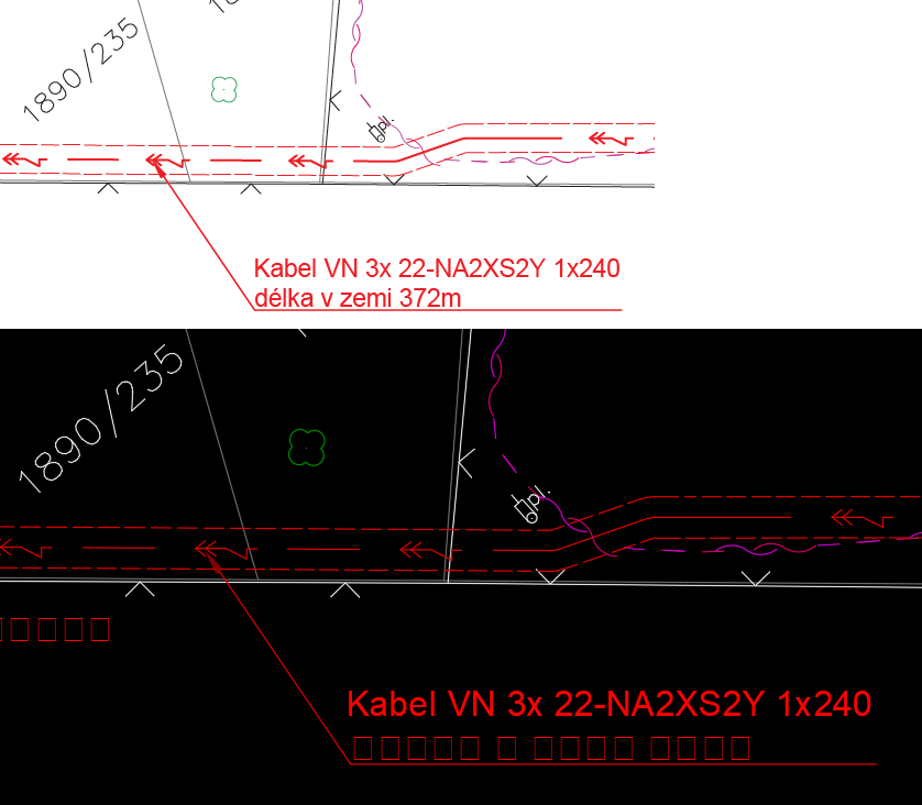

Mám nově nainstalovaný AutoCAD LT 2018 včetně aktualizací.
Při importu pdf do AutoCADu jsou u truetypových písem, kde se vyskytuje diakritika, jen čtverečky.
Na řádcích, kde není diakritika, je text v pořádku. Viz. obrázek. U špatného textu, je původní font Arial. Je na to nějaká oprava?

Je to určitě tímtéž stylem? Můžete poslat (třeba i jen část) ono PDF?

Problém je u více pdf, které jsem vytvářel dříve v AutoCAD Civil 2013. S nově vytvořenými pdf problém asi není. PDF jsem zatím nepotřeboval převést jen zatím jsem zkoušel novu funkci. Zde je jiné postižené pdf.

Nevím co je v PDF špatně (zřejmě interní kódování textů - nejde ani prosté kopírování textu z PDF Readeru třeba do Notepadu), ale pouhé přeuložení v Acrobatu jej "opraví" a rozpoznávání v AutoCADu pak funguje.

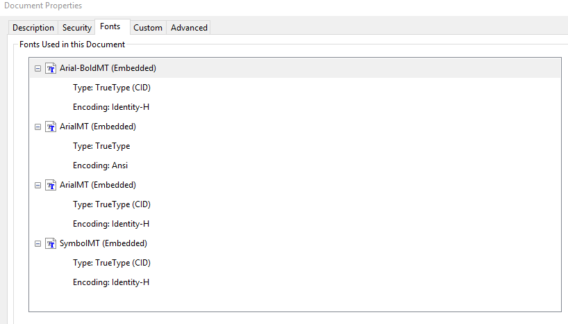

Výše uvedené postižené "Situace-TS-2016-03-02.pdf" se jeví v Adobe Acrobat Readeru DC, verze 17.009.20044.25828 zcela bez chyb v diakritice (tedy kromě pravopisné chybky ve slově UZEMĚNÍ) - viz obrázek:
Zřejmě skutečně bude chyba v kódování vložených fontů:
Nevím, zda je to obecný závěr, ale http://itext.2136553.n4.nabble.com/Difference-between-WINANSI-and-IDENTITY-H-encoding-types-td2172534.html" rel="nofollow - v odkazu zde se píše:
... if you want to do anything other than English, you MUST use Identity-H and embed the font.
---edit---
Také je pravda, že z ukázkového PDF nelze všechny texty kopírovat - jenom některé řádky.
Ostatní se po vložení do poznámkového bloku jeví nečitelné.
Není možné použít běžný Arial, nikoliv ArialMT nebo ArialMT odinstalovat a nechat pouze Arial?
