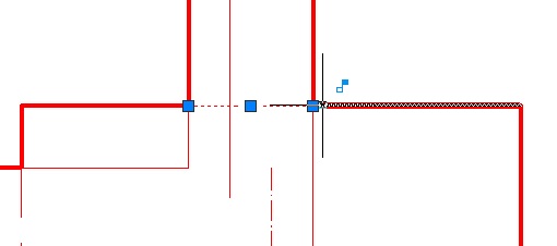

Prosím Vás ako sa zbavím daného znaku, strašne mi seká AUTOCAD.< id="foxcub_translator_popup_win" style="visibility:;width:0px;height:0px;border:0;padding:0;">
Ďakujem.

Asi máte použité geometrické vazby - viz
http://www.cadforum.cz/cadforum/pri-posunu-jedne-entity-se-posouva-i-sousedici-entita-tip9338 - http://www.cadforum.cz/cadforum/pri-posunu-jedne-entity-se-posouva-i-sousedici-entita-tip9338
