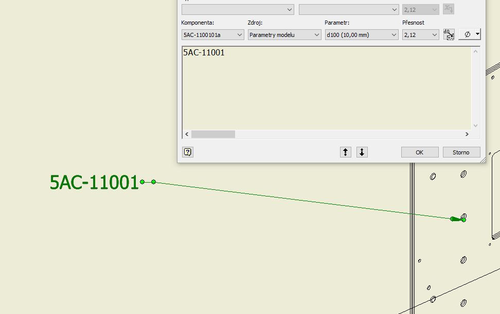

Zdravím,
v práci jsem narazil na menší problém. Pro montáž rámu stroje dělám montážní postupy. Sestava se skládá z jednotlivých dílů, ale také z podsestav. Do tohoto montážní postupu potřebuji mít číslo podsestav přímo vypsanou na výkrese. Dělám to pomocá funkce text s odkazem, jenže mi to nebere celkovou podsestavu ale jednotlivý díl této podsestavy. Dá se nějak nastavit aby to bralo jako celou podsestavu automaticky, že by se při změně tato pozice sama přepsala? Přikládám obrázek jako příklad. Celá podsestava má název 5AC-11001, jenže dílec podsestavy má název 5AC-1100101a, na výkrese chci mít automaticky 5AC-11001

Řešil bych to pomocí nastavení vlastního stylu pro značku pozice. V editoru stylů vytvořit kopii pozice pod nějakým uživatelským názvem a potom v nastavení "Zobrazit vlastnosti" nastavit konkrétní uživatelskou vlastnost, např. číslo výkresu.
