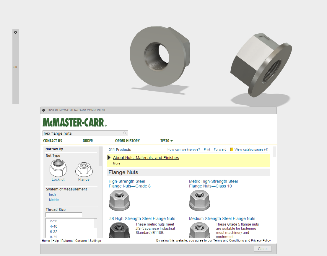

Hezké ráno,
1) Pomocí nástroje Spline potřebuji provléct křivky skrz dva kruhové objekt (v tomto případě dvě matice).
Výsledek by mělo být provlečené lano o průměru 5 mm = nástrojem Pipe.
Jak lze docílit provlečení?
Žádný konkretní návod/funkci jsem nenašel, bohužel.

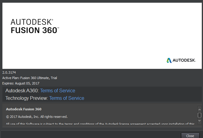

2) Nefunguje vložení obrázku přes funkci Attached Canvas. A stejná chyba je také u všech položek nabídky Inspect:
Používaná verze:
Předem děkuji za odpovězení dotazu.

Dobrý den,
ad 1) jde vám o to vytvoření 3D spline, nebo o způsob jejího kotvení do středů matic nebo o obalení spline lanem?
ad 2) nemáte ten dialog jen zúžený? zkuste kliknout na rohové + a tažením pravého dolního rohu jej zvětšit

ad 1) nevím zda má vnesený katalogový díl pracovní body (možná ne), ale když tak jde přidat pomocnou pracovní rovinu, osu nebo bod středu
ad 2) zkuste reset pracovního prostředí Fusion 360 - viz http://www.cadforum.cz/cadforum/reset-prostredi-fusion-360-jak-vratit-vychozi-rozmery-dialogu-tip11520 - http://www.cadforum.cz/cadforum/reset-prostredi-fusion-360-jak-vratit-vychozi-rozmery-dialogu-tip11520

2) Pomohlo. Nyní funkční. Děkuji.

Bude záležet na konkrétní geometrii, ale určitě půjde některou funkcí z menu Construct - ideálně Point at Center

Pokud je v tom místě nějaký uchopovací bod (např. ten konstrukční), pak ano. Nezapomeňte si také pro 3D Spline zapnout 3D náčrty (Preference > Design).
