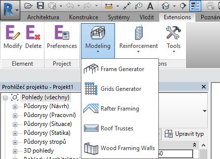

Dobrý deň,
ako riešenie by som videl nástroj Revit s použitím vhodných doplnkov. Napr. pre vytváranie krovov a rám. konšturkcii bych skusil Revit Extension (a jeho funckie Rafter framing, roof trusses).
http://www.cadforum.cz/cadforum/kde-si-mohu-stahnout-doplnek-revit-extensions-tip10991 - http://www.cadforum.cz/cadforum/kde-si-mohu-stahnout-doplnek-revit-extensions-tip10991
Z Revitu dostanete požadované kusovníky (pomocou výkazov) a samozrejme potrebné výstupy - výkresy podorysov, pohladov, rezov apod. Revit oproti AS dokáže bezproblémovo nakresliť aj krivočiare nosníky, nová verzia 2018 obsahuje taktiež viaceré druhy konštrukčných prípojov - podobne ako ich poznáme z AS. Zoznam prípojov nájdete napr. tu:
http://www.nazdi.cz/2017/05/konstrukcne-pripoje-v-revite-2018-uvod.html" rel="nofollow - http://www.nazdi.cz/2017/05/konstrukcne-pripoje-v-revite-2018-uvod.html
Pevnostnú analýzu v ňom ale neurobíte, tu bych preto odporučil použiť opäť doplnok CADS - je to plugin pre prevod modelu z Revitu do SCIA Engineer, download je po prihlásení zdarma, napr. tu: http://www.scia.net/en/support/downloads/plugin-revit-structure-scia-engineer" rel="nofollow - https://www.scia.net/en/support/downloads/plugin-revit-structure-scia-engineer
alebo možno použiť pre FEM pevnotnú analýzu tiež http://www.cadstudio.cz/robot - Robot structural analysis - kt. si pri inštalácií automaticky "doinštaluje" plugin aj do Revitu - pomocou ktorého možno prepojiť modely a následne vykonať výpočty.
