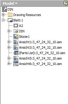

Zdravím,
mám problém se zobrazením názvu výkresu, který je jiný, než název souboru a název razítka viz.obrázek
místo DIN by mělo být 3_7_24_32_10 .
Díky za rady a nápady.

Je skutečně název IDW souboru na disku jiný než ten v titulku? Stále nebo jen do provedení nějaké akce (aktualizační)? Jinak výkres se samozřejmě může jmenovat nezávisle na v něm zobrazených součástech a sestavách (těch může být mnoho).

Stále, i po přeuložení zůstane v prohlížeči zapsán DIN, i když číslo výkresu v pop. poli je jiné i cesta k soboru je jiná...
Je možné, že je to z důvodu stažení z product streamu a provádění následných změn bez product streamu?
Na okraji výkresu mám nastavenou přímou cestu viz. obrázky, ta se změní.

Název v titulku je synchronizován s názvem "top" uzlu ve stromu browseru - zkuste jej (pomalé kliknutí) upravit/přejmenovat.

Název v titulku okna je vázán na vlastnost DisplayName aktuálního souboru. Ve většině případů je DisplayName shodný s názvem souboru, ale nemusí to tak být, pokud ho ručně změníte.
Pokud je DisplayName změněný už v šabloně výkresu, tak se titulek řídí touto vlastností a je stejný pro všechny výkresy.
Doporučuju zkontrolovat DisplayName v šabloně a případně ho "resetovat".

V iVlastnostech, myslím, nikde není. Dá se na něj dostat programově (zobrazit, editovat). Jinak pro ruční úpravy je to text, který se zobrazuje v nejvyšší pozici stromu v prohlížeči (jak psal p. Michl).

Např. takto:
http://www.cadforum.cz/cadforum/jak-resetovat-nazev-nejvyssiho-uzlu-stromu-prohlizece-tip11541 - http://www.cadforum.cz/cadforum/jak-resetovat-nazev-nejvyssiho-uzlu-stromu-prohlizece-tip11541

Jen malinko upravím... Po smazání je nutné použít mezerník ( doplnit mezeru ) jinak se název nezmění a zůstane původní.

Zkoušeno ve verzi 2018.1 a stačil ten Delete.
