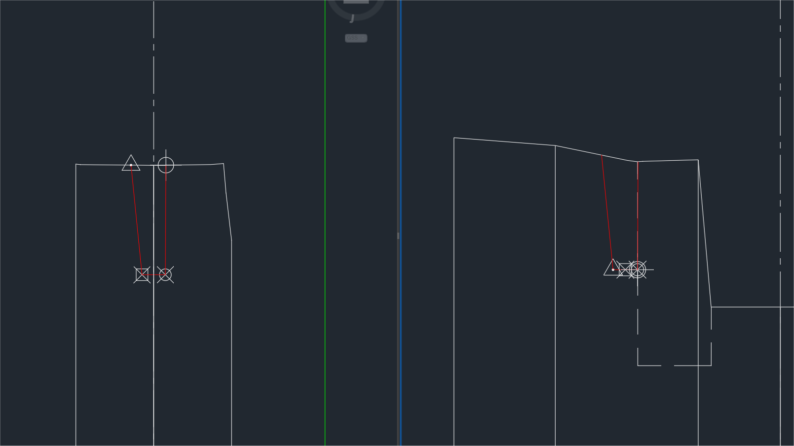

Zdravím všechny,
narazil jsem na problém s nesprávným vykreslováním bodů vedlejšího koridoru v příčných profilech ... Mám nějakou trasu a k ní přidružené stopy příčných řezů, ve kterých potřebuji, resp. chci, vykreslit vedlejší koridor, který je založený na jiné trase. Po přidání odpovídajícího zdroje dat do PR se vedlejší koridor vykreslí v příslušném tvaru, ale body tohoto vedlejšího koridoru již nejsou tam, kde mají být. Na obrázku vlevo je vidět řez vedlejším koridorem (PR na trase vedlejšího koridoru)s body v místech, kde mají být a na obrázku vpravo je řez, ve kterém chci tento koridor vykreslit. Jak je vidět, v tomto řezu umístění bodů neodpovídá řezu na obrázku vlevo.
Zkoušel jsem různé triky a problém bude asi v tom, že se snažím řezat koridor vycházející z jiné trasy. Nebo je zádrhel někde jinde? Díky za rady.
