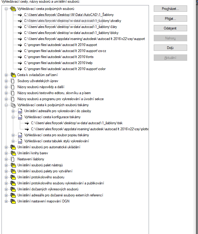

   Dobrý den,
už delší dobu mě obtěžuje přenos pracovního prostředí. Proto jsem začal řešit svojí složku všech nastavení, kterou snadno edituji nebo přenesu na jiné zařízení, zálohuji.
Momentálně řeším problém kdy např. nemohu načíst nastavení čar .ctb, nebo už. zkratky, které se nenačtou. Musím používat přesné názvy souboru, třeba acadlt.ctb nebo můžu mít nový název - více stylů? Opravdu nechápu proč když chci importovat nový .ctb styl tak mi to nedovolí ho importovat.
Zde je vidět můj strom supp. files.
Děkuji, AF.
Edit:
Tak .ctb jsem vyřešil, vkládal jsem to do špatného řádku. Kam bych tedy měl vložit ten .cuix a .pgp?

Plotovací styly jsou uložené v adresáři
%APPDATA%\Autodesk\AutoCAD LT 2016\R22\csy\Plotters\Plot Styles
Stačí je tem jen nakopírovat
.cuix a . pgp soubory uživatele jsou v adresáři
%APPDATA%\Autodesk\AutoCAD LT 2016\R22\csy\Support
Vlastní klávesové zkratky a příkazy je dobré ukládat do soubouru custom.cuix nebo do úplně jiné, ne do acadlt.cuix.
Část stromu "AutoCAD LT 2016\R22" se liší podle verzie AutoCADu.
Šablony ale najdete v adresáři
%LOCALAPPDATA%\Autodesk\AutoCAD LT 2018\R24\csy\Template

No to je to co přesně nechci dělat, při upgradu, nebo změně přístroje což se teď na firmě stalo se může člověk zbláznit a správa těch složek taky není zrovna OK.
Všechno by mělo být možno vložit přes nastavení a základní princip každého moderního softwaru je nekopírovat x nastavení do x systémových složek.

Dobry den,
Nevim jak u LTcka, ale my to mame udelane tak, ze vsechny "customizace" mame ve slozce na separe disku (napr disk "Y"), v cestach v autocadu (Autocad architecture v nasem pripade) je vsechno "prepsano" a pa nastaveni uzivatelskeho prostredi na novem PC je na dva kliky...
Zasilam nahled slozky s podpurnimy soubory:
a dal snimek nastaveni cest v ACA:
pripomenu, ze poradi jednotlivych cest je dulezite...
disk Y mame umisten na serveru a u prenosnych stanic je to bud jako zvlastni partition na HDD nebo virtualni disk (vizte prosim  https://ss64.com/nt/subst.html" rel="nofollow - https://ss64.com/nt/subst.html )

Takže na názvu souborů nezáleží pouze na pořadí v ACA? Jak vidím, tak na prvním místě máte support, proč to definujete když tam jsou stejně podsložky, které později také vkládáte každou zvlášť?
Podobnou zálohu chci také mít a rychle nastavit a na userprofile si každý sahá sám. A ani by mi nevadilo všechny defaultní šrafy a čáry, atd. vymazat aby byli definovány pouze touto zálohou.

pozor, na nekterych nazvech zalezi... to ale neznamena, ze nemuzou byt umisteny jinde, a upraveny...
Dalo by se rict, ze AutoCAD jedle odle poradi a co prvni najde, tak to pouzije... proto sozka support na zacatku.. .Tam mam hlavni CUIX soubory (a ostatni potrebne), PGP ,... autoCAD neprohlizi podslozky, tudiz je potreba kazdou slozku uvest v cestach -> z toho plyne i potreba systemove organizace souboru, kterou jsme vicemene prevzai od autocadu a drobne ji doplnili... a stale doplnujeme :)
