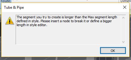

Zdravím,
po posledních aktualizacím se mi v inventoru (2016) objevila "novinka" a to, že při zadání potrubní trasy delší než je max. délka potrubního prvku (zpravidla 5m pro plasty) se mi objeví hláška (viz příloha), a trasu např. 50m nelze automaticky vytvořit, ale pouze odručkovat/odklikat po 5m sekcích.
Před pár měsíci s tím inventor problém neměl.
Styly potrubí mám správně nastavené a přiřazeny jsou správně i patřičné knihovny. Dříve inventor bez problému udělal 100m trasu na doplnil spojky (plastové sockety apod.) podle nastavení stylu.
Věděl by mi někdo poradit jak tuto disfunkčnost opět obnovit, tedy jaké podmínky musí být pro správné trasování dlouhých tras splněny i když mne to dříve vůbec zajímat nemuselo a vše bylo jak být má.
Předem děkuji
JanB.

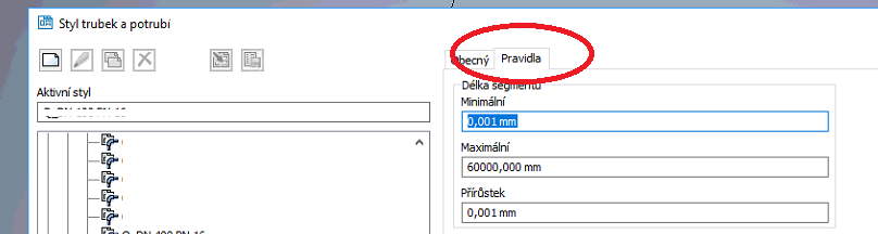

Zkuste si zkontrolovat styly - "Pravidla" - viz obr.

Pozor na to, zrovna u potrubky není styl jako styl!
Konkrétně styly potrubí si nese KAŽDÉ VYTVOŘENÉ ipt ("trasa.ipt") a nejsou navázány na knihovny stylů...
Což je celkem na škodu a opravovat takovéto opomenutí = Takže možná daný projekt vznikal v dávnějších dobách, nebo na jiném PC, kde může být "piping runs.iam ještě nastavené jinak než nyní používáte...
Co jsem používal a odpozoroval, tak styly si nese právě piping runs.iam (... Design data\Tube & pipe\cs-CZ) odkud vytváří kopie do jednotlivých tras, při jejich vytváření... Takže možná se tento problém bude týkat konkrétních vedení, kde by to stačilo opravit, ale pokud je toho opravdu hodně, tak je to opravdu na to to ignorovat (nebo opravu zavádět, pokud do dané trasy polezu).
Toto platilo do verze 2017 - jestli v 2018 ce udělali nějakou zásadní změnu nevím, ale vzhledem k tomu jak se autodesk k potrubce celá léta staví...
