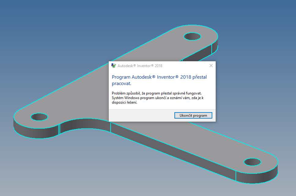

Zdravím,
na domácím PC nejsem schopen otevřít jakýkoliv výkres (stávající ani nový/šablona). Inventor vždy zhavaruje a bez chybového hlášení se odporoučí viz. obr. (v tomto případě jsem se pokusil otevřít výkres z modelu). Modely a sestavy fungují bez problémů. Toto chování se projevilo ze dne na den....
Inventor 2018.1.1  win 10/64  win defender
pokusy:
-nainstalován nejnovější ovladač grafické karty whql
-opravná instalace Inventoru

Zkuste prosím ještě Reset Inventoru (Reset Utility), ale je-li to omezené na výkresy, tipnul bych nějaký problém s grafikou (není to na počítači se dvěma grafikami?).

Děkuji za reakci. Grafika je samostatná. Nicméně díky resetu jsem zjistil, že ostatní šablony (výchozí)
jsou v pořádku a dá se vytvořit nový výkres. Mám tedy nějak "nabořenou" svoji šablonu výkresu, neudělám s ní nový výkres a neotevřu výkresy, kde je použita. Přitom jsem ji dnes zkoušel na jiným PC a chová se standardně.

Tak jsem prohrabal zahraniční weby a nestačil se divit, kolik lidí má podobný/stejný problém. Po kompletním odinstalování updatů na bild 112 jede vše jak má....
