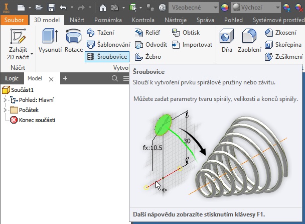

Dobrý den,
může někdo poradit jak vytvořit spirálu?
V Autocadu tam ikona je ,ale v inventoru jsem ji nenašel.
Děkuji
Odpovědi:
Odeslal: Vladimír Michl
Datum odeslání: 11.zář.2017 v 21:21
3D? Šroubovici? Ve Vytvoření:
nebo 3D Náčrt > Kreslení > Spirálovitá křivka.
2D spirálu např. křivkou výrazu.
