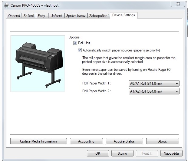

Zdravím všechny,
je zde někdo, kdo má plotr CANON řady imagePROGRAF PRO, konkrétně model PRO-4000S nebo PRO-6000S, případně zkušenost s ním?
Řeším problém s dvourolovým modelem, který odmítá automaticky měnit role při tisku. Nastavení ovladače je správně, viz obrázky v příloze, ale prostě to nefunguje.
Vždy tiskne na poslední roli, ze které se tisklo a je natažena ve stroji. Dokonce i hezky hlásí, že tiskne na špatnou roli. Pokud manuálně vyberou roli 1 nebo 2, vytiskne to na požadovanou.
S ohledem na marketingové materiály a položku ovladače "Roll Paper (auto)" by to mělo umět změnit samo podle nastavení rozvržení bez nutnosti se proklikávat do nastavení ovladače při každém tisku.
Poslední FW, který opravoval zapomínání nastavení "Device Settings" => "Roll Unit", mám nahraný.
Předem děkuji!
