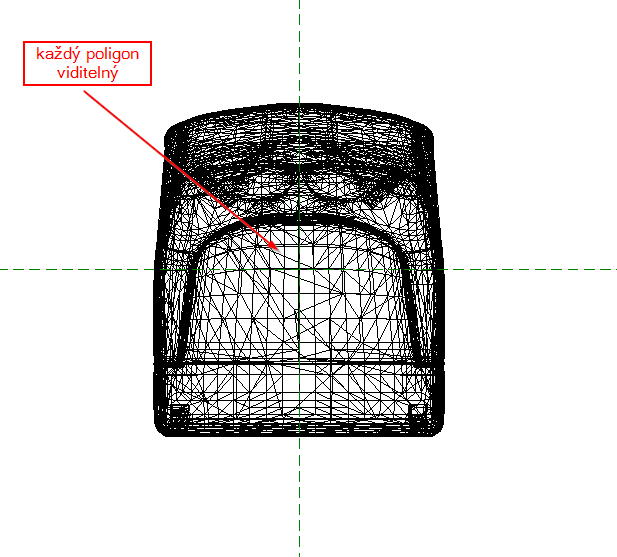

Dobrý den,
při importu 3D objektů formátu .skp a .dwg do Revitu se objekty zobrazují tak, že je viditelná celá síť - v podstatě hrana každého polygonu.
Plygonalni sit
Oficiální návod Autodesku mě příliš nepotěšil - je velmi pracný:
https://forums.autodesk.com/t5/revit-ideas/customer-feedback-add-the-possibility-to-hide-mesh-of-3d/idi-p/6686388
Požadavek na řešení tohoto problému nebyl přijat, viz:
Pokud někdo narazil na tento problém a podařil se mu šikovně vyřešit, mohl by se podělit o své zkušenosti? 3D Modely importované ze SketchUpu a dalších sftwarů se tímto stávají dle mého názoru málo použitelné.

Nevím jaké řešení nabízí Autodesk, osobně nejsem příznivcem těchto komplikovaných (geometricky) modelů v BIM modelu Revitu. Když už tam být musí (tedy hlavně pro vizualizaci, jinak takto detailně konstruované modely nejsou nutné), tak se pro půdorysné/pohledové zobrazení model vypne a v rodině se obkreslí jeho obrys tak, aby bylo zřejmé o co jde. Trvá to minutu a je klid.

Děkuij za reakci. Toto je jediný způsob, který mě napadl, ale je poměrně pracný (importovaných objektů předpoládám poměrně hodně) a navíc neřeší problém při využití 3D pohledů, kde je mesh také viditelný.
