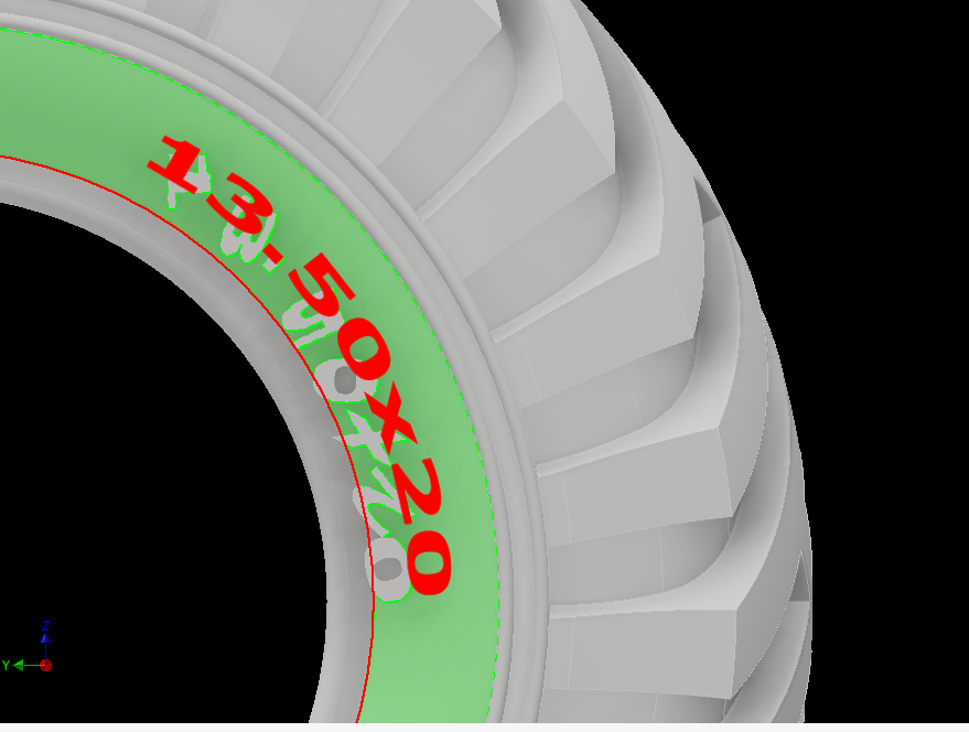

Dobrý den,
dnes jsem při modelvání narazil na zajimavou anomalii. Na modelu pneumatiky jsem si z jedne strany udělál napis 13.50x20. Ovšem když udělám stejny způsobem písmena na druhé straně, tak vypadají jak když jdou z hospody. viz screen.
Červeně, jak jsou v načrtu  a vysledek je vidět pod tím.

Jestli jsou písmena dělaná po jednom, asi se chytala na 3D plochy(?) ve svém okolí (normálový vektor, dynamické UCS).

Byla dělaná jako souvisly text.
Ale už se mi to podařilo opravit.
Od základní roviny, která prochází středem gumy, jsem odsadil novou rovinu na ni udělát text a dál vysunout (1. nápis). Potom jsem udělál ozrcadleni odsazené roviny, udělál text a při vysunutí chyba....
Ovšem když místo zrcadlení, další rovinu odsadím od středové roviny, ale v mínusovém odstupu a udělám text, a vysunutí, tak to jde v pohodě.
