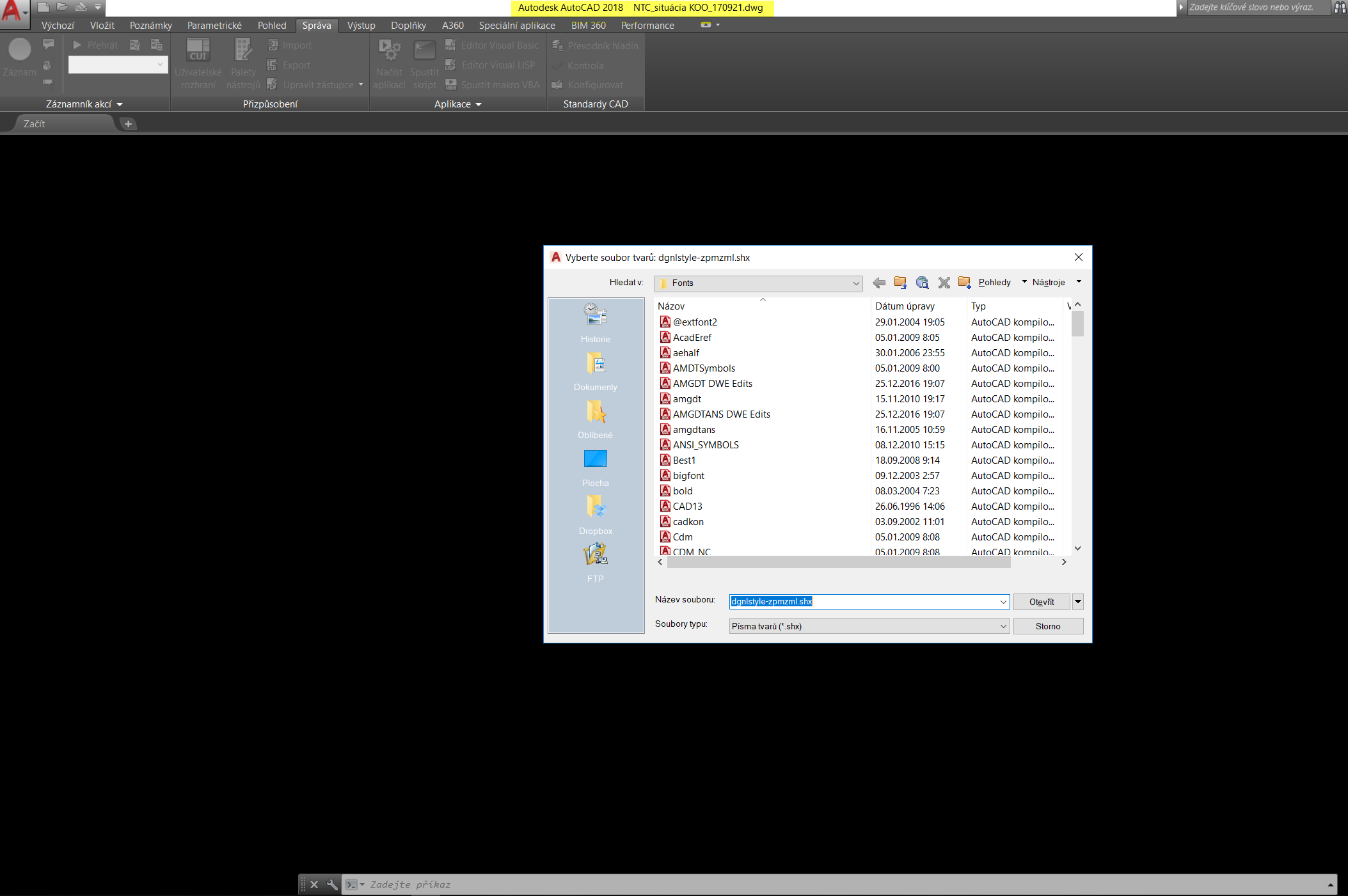

Potrebujem poradiť. Mám výkresy situácii v A2017, všetko je OK. Na rovnakom PC mám nainštalovaný A2018 pri otvorení tej istej situácie mi vypíše hlášku chýbajúcich fontov *.shx.
Migrácia nastavení z A2017 prebehla korektne, fonty skopírované korektne,
c:\Program Files\Autodesk\AutoCAD 2017\Fonts\
c:\Program Files\Autodesk\AutoCAD 2018\Fonts\
c:\Users\xxx\AppData\Roaming\Autodesk\AutoCAD 2017\R21.0\csy\Support\
c:\Users\xxx\AppData\Roaming\Autodesk\AutoCAD 2018\R22.0\csy\Support\
Vyskúšaný prevod (e-Transmit) z A2017 danej situácie. Spustenie v A2018 opať chýbajúce *.shx:

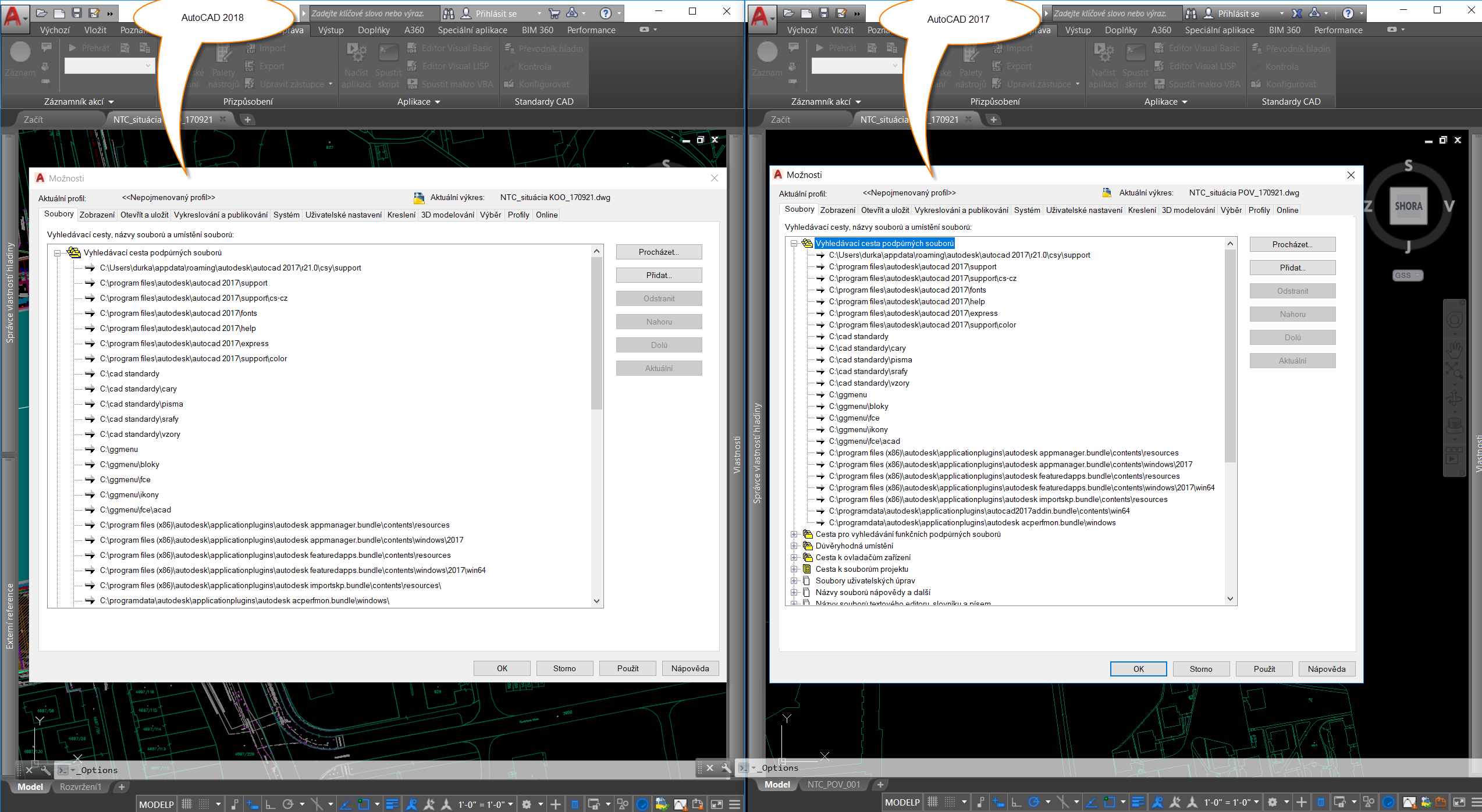

Z názvů SHX souborů soudím, že nejde o fonty ale o symboly - např. do typů čar. Tyto soubory by měly být předávány vždy s daným výkresem a měly by být pro AutoCAD dostupné buď u výkresu (v jeho složce) nebo ve vyhledávací cestě. Pravděpodobně tedy není nastavena stejná vyhledávací cesta ve verzi 2017 a 2018 (viz Možnosti).

Odeslal: milan d
Datum odeslání: 22.zář.2017 v 15:10
V cestách mám nakopírované rovnaké súbory, neviem kde môže byť ešte problém.
milan

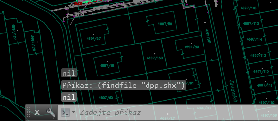

Ještě zkuste napsat příkaz (včetně závorek):
(findfile "dpp.shx")
- vypíše odkud načítá ty SHX soubory. Utilita Depends (viz Download) když tak vypíše všechny externí závislosti daného výkresu.

Odeslal: milan d
Datum odeslání: 23.zář.2017 v 22:08
Napísal som príkaz, tak ako píšete a stále nič. Stiahol som utilitu Depends pridal v Sprava\Načítať aplikáciu...a neviem, kde vypíše závislosti....
milan
Odeslal: Vladimír Michl
Datum odeslání: 23.zář.2017 v 22:16

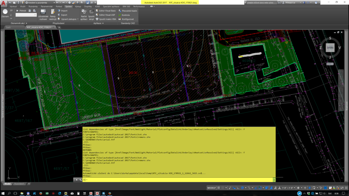

Ten findfile vypíše "nil" v případě že soubor není nalezen. Zkuste jej ale v té verzi 2017 - tam by měl vypsat cestu.
Depends se po načtení spouští napsáním příkazu DEPENDS.

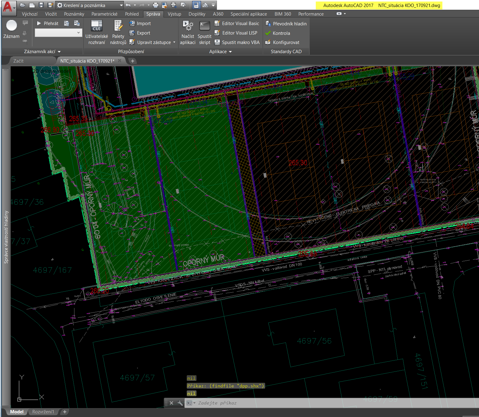

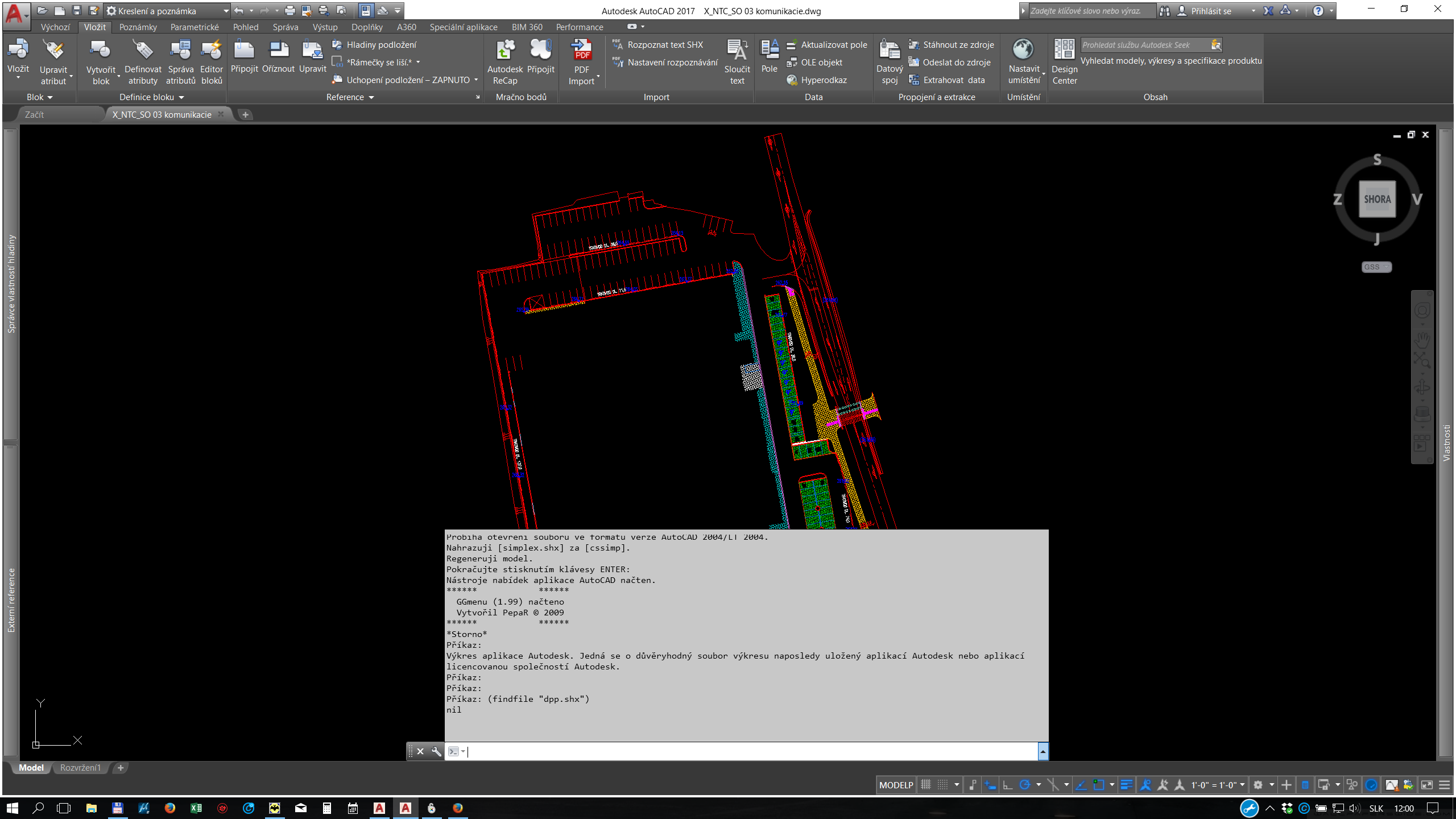

Odeslal: milan d
Datum odeslání: 24.zář.2017 v 09:00
Posielam obr. po spustení A2017 a A2018 aj DEPENDS. Neviem si poradiť.
Datum odeslání: 24.zář.2017 v 09:58
Z těch obrázků plyne, že hlavním výkresu není ten SHX používán - zřejmě bude v nějakém xrefu. Zkuste ve verzi 2017 ten findfile.

Odeslal: milan d
Datum odeslání: 24.zář.2017 v 11:39
Ďakujem, našiel som v dvoch xref výkresoch tie chýbajúce *.shx. Ako mám ďalej postupovať. Dá sa nejako "vytiahnúť" tie *.shx. Pri spustení príkazu (findfile "dpp.shx") mi v A2017 v daných xref vypíše "nil".

Odeslal: milan d
Datum odeslání: 24.zář.2017 v 12:09
Problém je, že viem že daný súbor obsahuje "dpp.shx" a po spustení (findfile "dpp.shx") v A2017 mi vypíše "nil".
Neviem kde robím  chybu...
