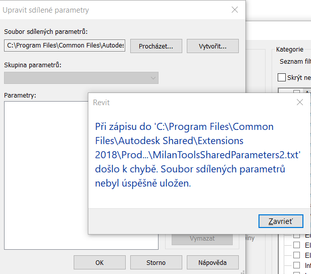

Pozdravujem, potrebujem poradiť, neviem z akého dôvodu neviem vytvoriť v R2018 súbor so zdieľanými parametrami. Stále vyhadzuje hlášku ....došlo k chybě...
Viete mi poradiť. Ďakujem

Složky pod "C:\Program Files" jsou s běžnými uživatelskými právy Windows nedostupné pro zapisování (jsou chráněny). Použijte prosím jinou složku.

Ďakujem, som už asi celkom blbí.
Ešte raz vďaka.
