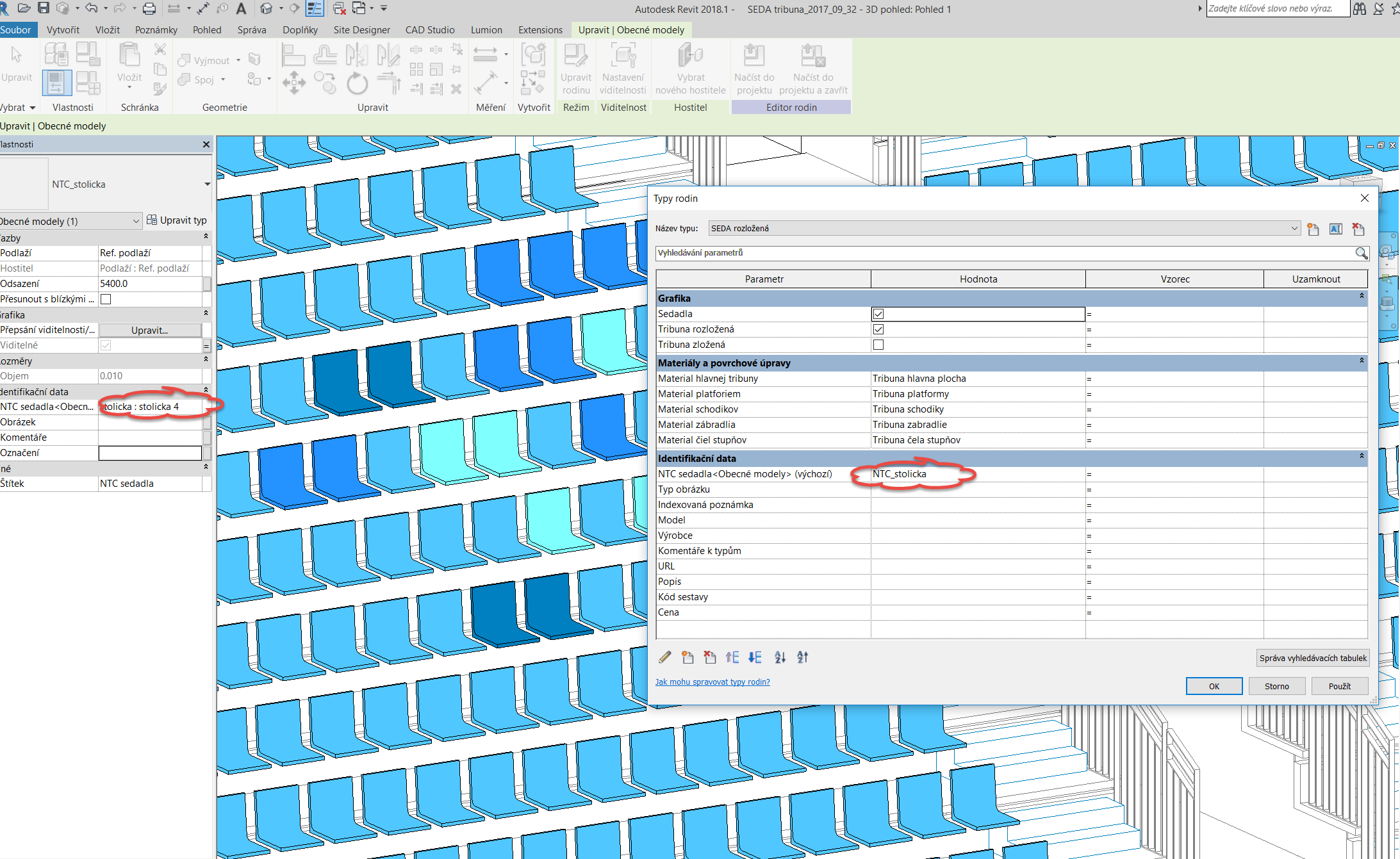

Pozdravujem,
1/ mám vytvorenú stoličku (viem meniť materiál - stolička 1-4)
2/ mám vytvorený zdieľaný parameter: Typ paramertu: Typ rodiny:Obecné modely
3/ danú rodinu stoličky načítam do ďalšej rodiny tribúny (stolička je vložená rodina)
4/ v rodine tribúny viem meniť (viem meniť materiál - stolička 1-4)
5/ načítam rodinu tribúny do projektu, načítam zdieľaný parameter
6/ neviem vykázať počet daných stoličiek v projekte
Vopred ďakujem za radu.
milan

bod 3 - stolička vložená do tribuny musí mít zaškrtnuto Shared (Sdílená ?) ve vlastnostech rodiny. Pak by to fungovat mělo. Pokud tedy v rodině tribuna máte více rodin stolička.

Ďakujem, toľko do toho pozerám až som...
Ešte raz vďaka, všetko funguje ako má aj s výkazom jednotlivých typov sedadiel.
Ďakujem
