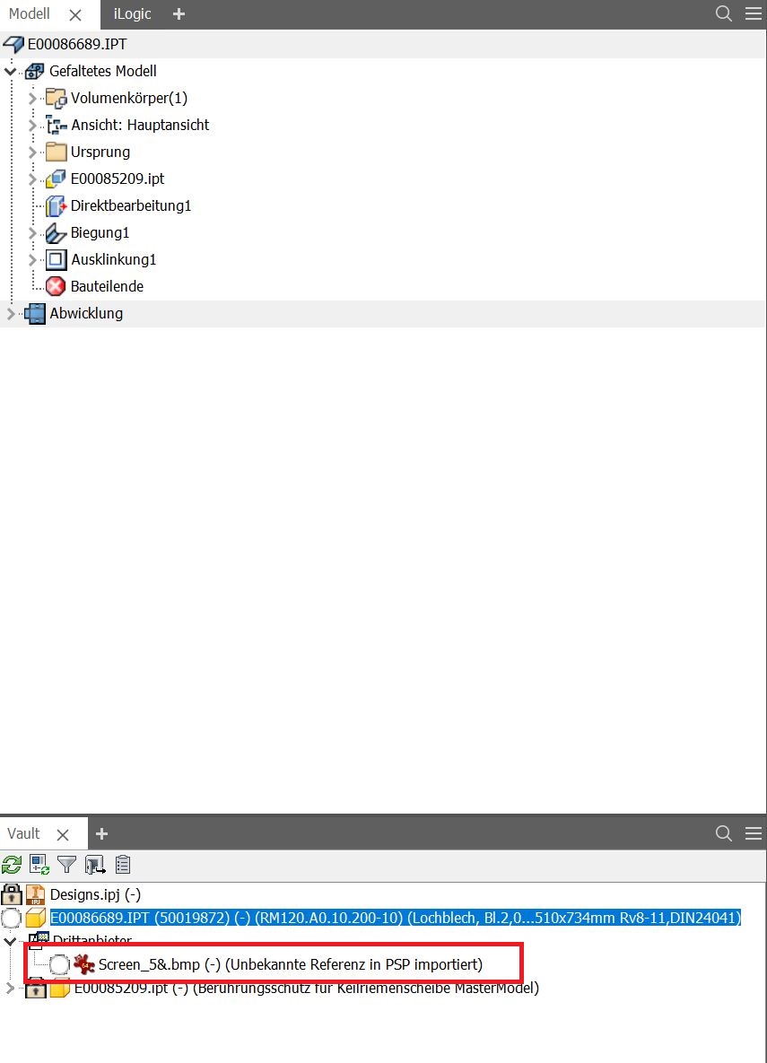

vedel by mi niekto  pomoct,
ako sa  zbavim .bmp v strome Vaultu. Potrebujem to vymazat. Zmenil som material a stale mi to tam ostava? Povodne to bol dierovany plech a textura dier bola pomocou .bmp znazornena. Teraz sa mi to neda vratit, koli texture, na Server.

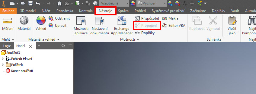

Dobrý deň, pre odstránenie referencie textúry použite voľbu "propojení" viď obr.

Kdyby to ani pres propojeni neslo (coz se mi taky stalo), pak jsem to resil vytvorenim noveho / cisteho partu a nahrazenim dilu v sestave. Toto potom ulozit do Vault slo.

Datum odeslání: 10.říj.2017 v 14:49
Pani, dakujem.Smile Funguje
