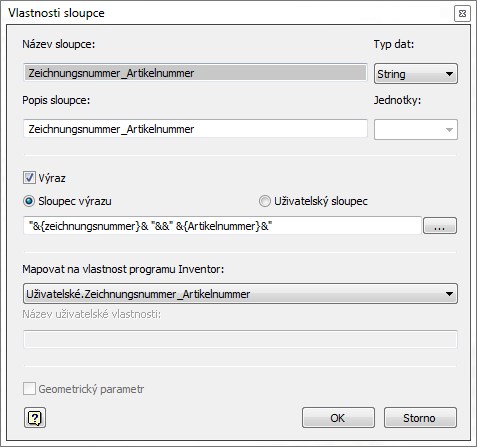

Dobrý den,
potřeboval bych radu.
Když vytvářím rodinu obsahového centra, potřebuji do jednoho sloupce vlastností natáhnout informace z dalších dvou. Toto se dělá v dialogovém okně Vlastnosti sloupce v možnosti Sloupec výrazu.
Potřeboval bych ale, aby tento sloupec (vlastnost) fugoval tak, že bude tahat informace z obou dvou sloupců, ale zobrazovat bude jen jednu hodnotu.
Může dojít k následujícím situacím:
1) Oba sloupce budou vyplněné, pak bych chtěl, aby vzal pouze hodnotu z jednoho konkrétního z nich, který mu určím.
2) Bude vyplněný jen jeden sloupec, zobrazí tedy hodnotu toho sloupce, který bude vyplněn.
Jinými slovy:
Pokud máš hodnotu v sloupci A i B, v sloupci C zobrazíš pouze hodnotu A, pokud máš hodnotu ve sloupci A a ve sloupci B ne, zobrazíš ve sloupci C hodnotu A, pokud nemáš hodnotu ve sloupci A a ve sloupci B ano, ve sloupci C zobrazíš hodnotu B.
Jde tedy o použití logických funkcí, které MS Excel umí. Nevím ale, jestli pokud si toto vytvořím v excelovském podokně Editoru OC, tak jestli mi to následně Editor OC přežvýká a bude umět s tím pracovat.
Máte s tímto někdo zkušenosti, popřípadě nějaké řešení?
Díky,
AR

Obávám se, že vzorečky z exelu se do OC nepromítnou. Otázka je, zda by nešla logická funkce napsat přímo v příslušném sloupci OC - nemám vyzkoušeno, ale když umí řetězit. ?
