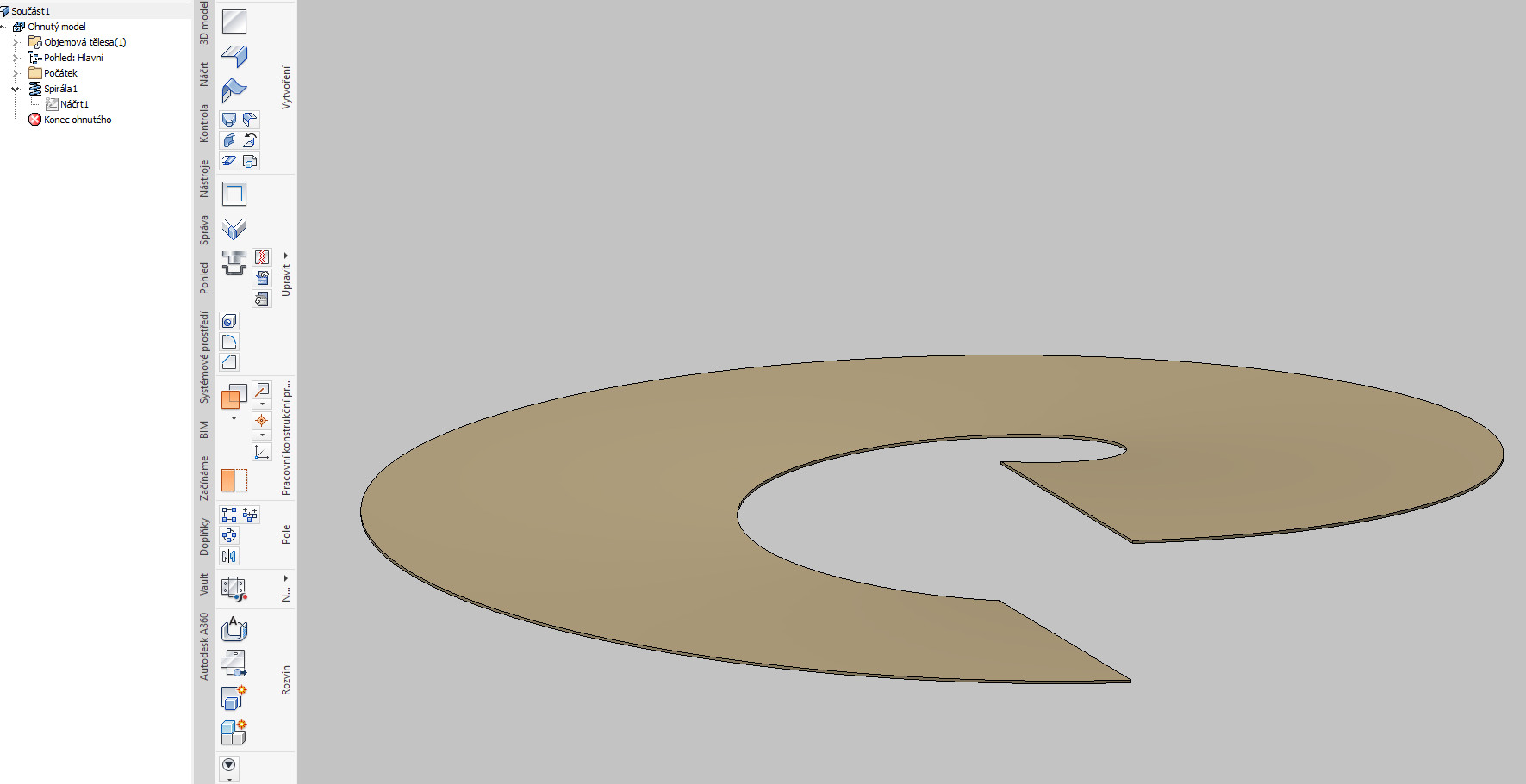

Zdravím, už se to tu asi kdysi řešilo, nicméně: dá se nějak rozvinout plechový tvar podle obrázku? Je to vytvořeno jako jeden závit spirály, kdy základní profil je obdélník. Teoreticky je to rozvinutelné (přímková plocha), prakticky mi to Inventoru nejde...
http://a360.co/2kHYohZ" rel="nofollow - http://a360.co/2kHYohZ
uploads/627/part.ipt" rel="nofollow - uploads/627/part.ipt

Tohle rozvinout nejde. Ta horní plocha totiž není rovinná. Přímková plocha to sice je, ale to je rotační hyperboloid taky. A u něj by nikdo rozvin nečekal.

Kdysi se to tady řešilo a skončilo to tím, že to v Invetoru nejde a SolidWors si s tím poradil...... šlo mi o to, jestli se to už Inventor nenaučil... Já v reálu stejně vypálím půdorysný tvar a ten roztáhneme.

Jediná možnosť ktorá je dostupná pri tvorbe rozvinu takejto špirálovej plochy je do rovného kruhu:
https://knowledge.autodesk.com/community/screencast/51148d0b-e89a-4990-87c0-62f95070181b" rel="nofollow - https://knowledge.autodesk.com/community/screencast/51148d0b-e89a-4990-87c0-62f95070181b

Já to mám takto:
uploads/14067/Šnek.ipt" rel="nofollow - uploads/14067/Šnek.ipt

rozvin pravidelné šroubovice je zde:
http://www.cadforum.cz/cadforum/rozvin-pravidelne-snekovice-plechovy-dil-tip9691 - http://www.cadforum.cz/cadforum/rozvin-pravidelne-snekovice-plechovy-dil-tip9691

WOW
@raspi: mohu použít?
Díky všem, panu Polesnému za tip.
