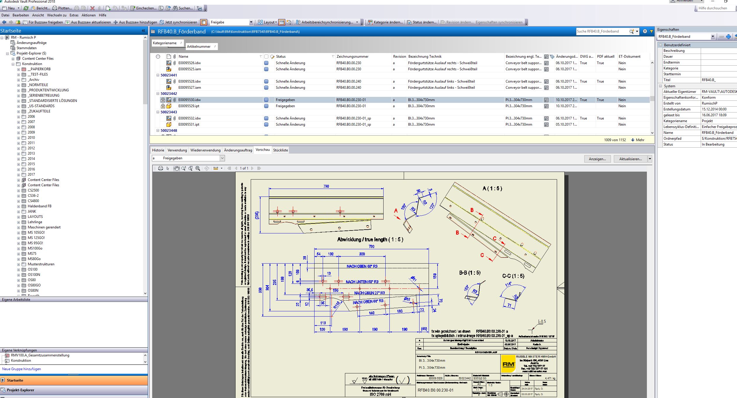

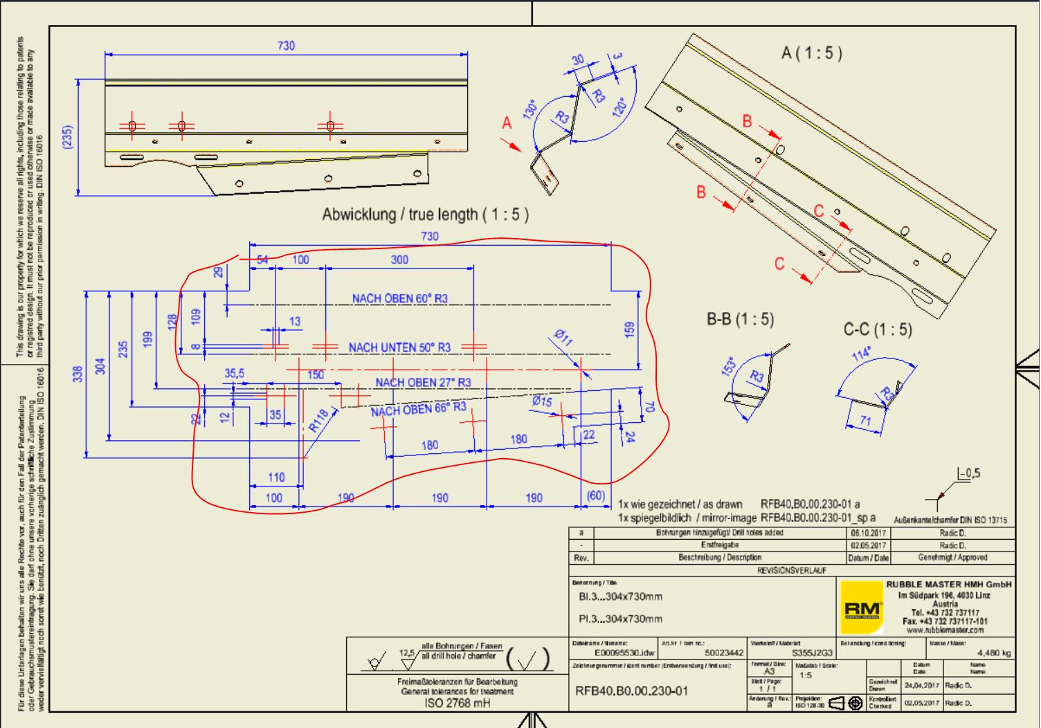

Poprosil by som o radu. Vytvorim rozvin s dielu, zakotujem, vsetko je v poriadku. Akonahle diel vratim na Server ( Vault ) Linie sa s rozvinu stratia a koty zostanu.
Invetor 2018/ Vault Prof.2018

Odeslal: Viktor Porubský
Datum odeslání: 12.říj.2017 v 11:03
Dobrý deň,
Toto sa deje po opätovnom vydaní súboru a otvorení v Inventore alebo to takto vyzerá v náhľade DWF?
Odeslal: Rumisch
Datum odeslání: 16.říj.2017 v 08:25
Po opätovnom vydani sa Linie stratia. Chybaju aj v Neutralnych formatoch ( dwg., pdf.) Dwf-nahlad
sa zobrazuje spravne.

Odeslal: Jan Videcký
Datum odeslání: 16.říj.2017 v 09:01
Můžete prosím připojit obrázky -
stromu v IDW - pohledy a
také strom ve Vault - prosím o dva -jeden ze stromu z Inventoru a druhý z Vault Prof. z adresáře kde je soubor uložen, at vidíme ikony.
Děkuji
Datum odeslání: 16.říj.2017 v 10:18
to vypadá že máte vše ve vaultu v pořádku, bud to bude chyba souboru nebo ještě ve windows u vas na pc.
začneme prvním - můžete mi poslat pomoci pack and go
IDW + plech at to vyzkouším u sebe.
na muj email - jan.videcky(a)cadstudio.cz
případně pošlete na vás i telefon, abych mohl zavolat
