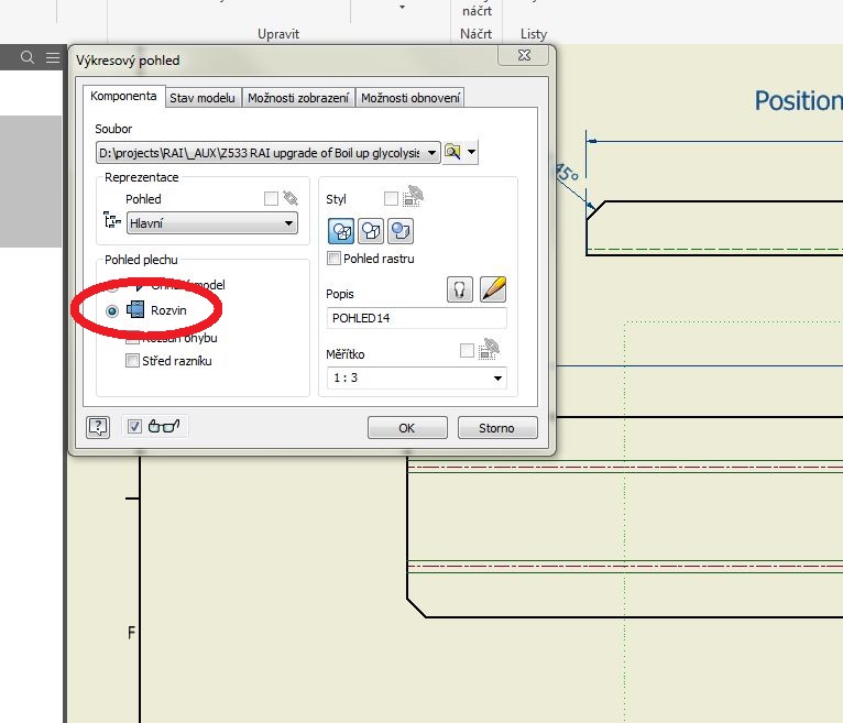

Ještě bych k tomu připojil. Ve výkresu mám vloženou sestavu plechovou pak chci vložit na výkres ještě díly jednotlivě a tak aby v sestavě byly ohnuté a samostatně rozvinuté.
Nevíte jak na to? Ouch

dáte vložit do výkresu pohled toho samostatného dílu a v tabulce vyberete rozvin
v modelu musíte mít nejdřív rozvin již udělaný, jinak je v tabulce políčko Rozvin zašedlé

Zkoušel jsem to a políčko stále  zašedlé. Dal jsem rozvin jak v samotném modelu dílu tak jsem pak i zkusil rozvin pouze v sestavě a nic. Když rozvinu tak se narovná jak vrátím tak zase zpět. =(

To jsem samozřejmě udělal.. prvně vložil sestavu. pak jednotlivé díly. U dílu který chci rozvinout a je v ohybu je políčko zašedlé. Jediná možnost je otevřít soubor s dílem nebo sestavu a provést rozvin tam. Pak se ale rozvin projeví i na výkresu sestavy na stejném listu. =(

To co píšete není vůbec žádný problém. Je to tak, jak pise Simunek.
1. Překontrolujte si, zdali máte v jednotlivých dílech (ipt) vygenerované rozviny (v tom bude ta vaše chyba).
2. Vkládejte pohledy na součásti pomocí příkazu "Základní pohled".
Odeslal: Mintenkeris
Datum odeslání: 16.říj.2017 v 08:23
U modelu rozvin mám a stejně nefunguje. viz obr

1. U modelu nemate ziaden rozvin, chyba Vam tam. Vidno to na v strome tvorby dielu.
2. Ak by Ste mali rozvin, v idw by sa Vam ponuka vlozeia rozvinu spristupnila.
3. Plechova karta, zvolit, hrubku, a zadat rozvin.

No ale co se týká modelu tak ve stromě rozvin vůbec nevidím.
Rozvin musíte dát ne ikonou "Rozvin" v sekci Upravit ale pomocí ikony "Přejít na rozvin" v sekci Rozvin! (nevím jak se to jmenuje v anglické verzi)

Děkuji už to šlape =)

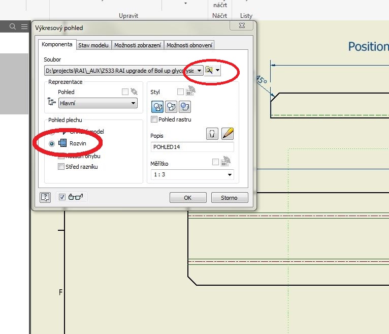

@Mintenkeris
Zdravím Vás,
použijte prosím příkaz dle obr. - vytvoříte skutečný rozvin. Použil jste rozvin v průběhu modelování k tvorbě složitějších výstřihů.
