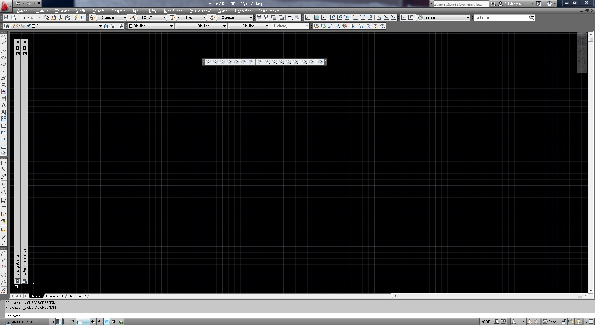

Dobrý den, nainstaloval jsem podle instrukcí Lt extensions. Nové funkce fungují, ale panely nástrojů se nezobrazují s ikonkami, ale pouze s otazníkem - u všech funkcí. Co s tím, kde je chyba? Děkuji

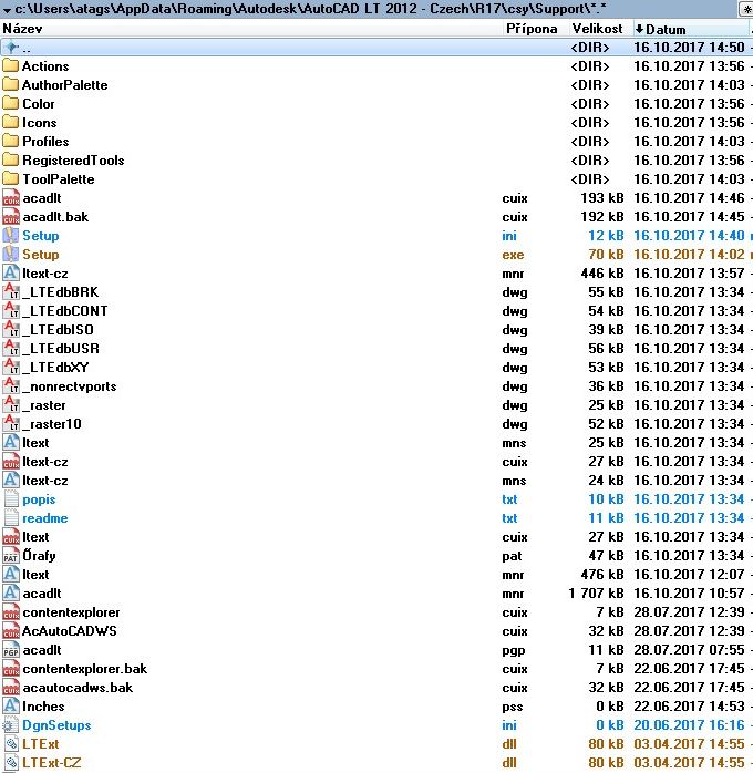

Deaktivace antiviru pomohla. Funkce fungují, ale ikonky se stále nezobrazují. Zde je výpis složky Support:
Odeslal: Vladimír Michl
Datum odeslání: 16.říj.2017 v 14:57
Smažte onen soubor LText-cz.mnr - ted je vinou chybějícího DLL zkompilován chybně (a dokud se nezmění MNS nebo není vymazán, nezaktualizuje se).

Datum odeslání: 16.říj.2017 v 15:01
Bezva, už je vše OK. Děkuji
