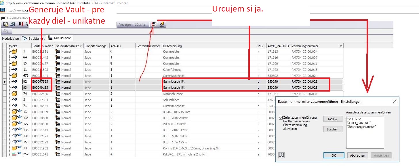

Dobry den,
neviem si s tym poradit, co robim zle?
Chcem poziciu 82 a 83 zjednotit do jednej pozicie. Maju rovnake Artiklove cislo aj cislo vykresu.
Je to gumovy diel len modelovo su opacne ohnute.
Vopred vdaka

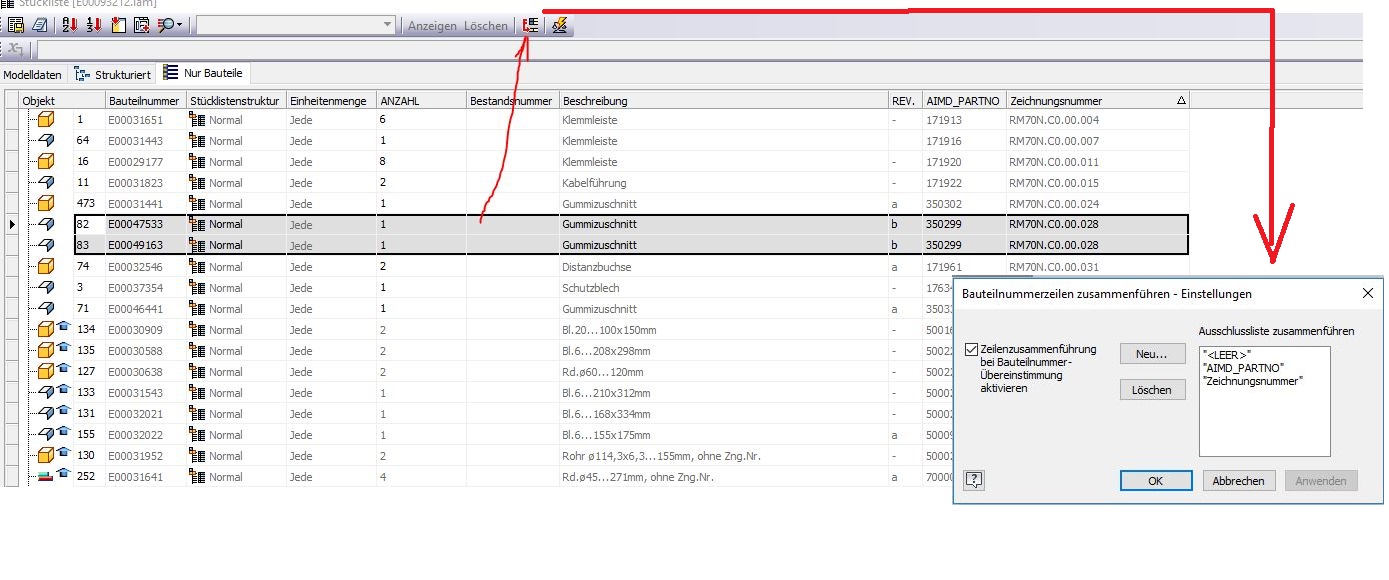

V němčině tomu moc nerozumím, ale sloučit do jednoho řádku jdou pouze díly, které mají shodné číslo součásti. Pokud ho nemají stejné, sloučit nejdou.
Do toho dialogu, který je tam vidět se nastavují pouze výjimky, kdy je stejné číslo součásti a přesto je nechcete sloučit.
V tomhle případě je to pravděpodobně vlastnosti Bautailnummer a ta shodná není, takže to nejde sloučit.

Ano, ja to Baiteilnummer. Takze nic. Kedy vlastene je zhodne cislo suciastky? Pri I-Partoch ?

Většinou se to nestává. Teoreticky je možné vytvořit dva různě pojmenované modely, které reprezentují například jednu různě deformovanou součást. Je to ale jenom teorie, prakticky bych tenhle postup nedoporučoval. Skutečný příklad mě nenapadá.

Skutečný případ je totožný profil z OC v rámové konstrukci. Bývá to i několik .ipt  a mají stejné číslo součásti. Tady se slučování vyplatí.

jojo, jak píše Denk. Stejné a stejně dlouhé profily z rámové konstrukce mají stejné číslo součásti tak se sloučí.
To je ale na druhou stranu nutné pohlídat protože např. pokud budete mít dva stejné stejně dlouhé profily a jeden bude mít na koncích pokosy opačně orientované (do lichoběžníku) a druhý stejně orientované tak se sloučí ale sloučené by být neměli když nejsou stejné.

Stejné číslo součásti pro více modelů používáme např. u kabelů, trubek, hadic, těsnění apod.
