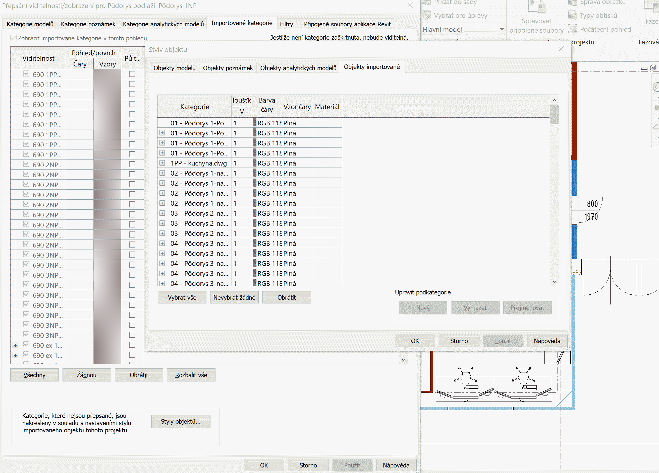

Pozdravujem,
potrebujem poradiť ohľadom zmazania jednotlivých *.dwg a prvkov nachádzajúcich v importovaných kategóriach. Jednotlivé hladiny *.dwg suborov viem vymazať, ale celkové dwg, nie. Vopred ďakujem za radu.

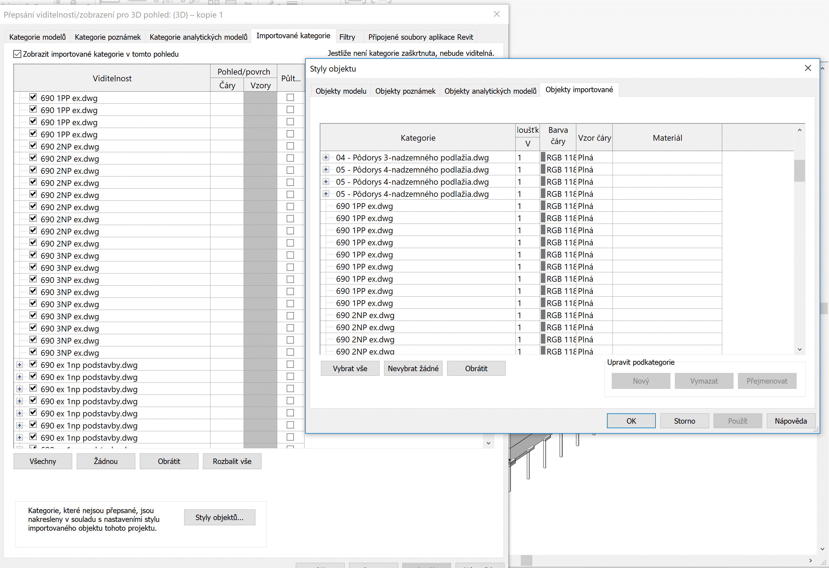

Odeslal: Peter Jirat
Datum odeslání: 31.říj.2017 v 18:50
DWG může být v modelu jako link (pak jde odstranit ve správci připojení) nebo je vložený jako symbol, pak je pohledově závislý a může být problém ho najít. Ta funkčnost ohledně dwg se někdy kolem Revit 2015-2017 měnila, dříve Revit zobrazoval vložené dwg i v pohledech (tedy v seznamu importovaných kategorií), kam jste ho nevložil.
Jak ho najít - dá se to přes API, Dynamo, specializovanou aplikaci. V Dynamu stačí seznam importovaných entit a jim odpovídající pohledy, to je chvilka na vytvoření.
Můžete zkusit taky vymazat všechny pohledy kromě jednoho 3D pohledu a uvidíte, zda ta dwg z toho seznamu zmizí - ale to jen na testovacím modelu:-)
PJ

Ďakujem,
skúšal som to cez DYNAMO script, podľa návodu. Nainštaloval som chýbajúce balíčky. V prílohe posielam script. Problém je ale v tom, že po spustení vymaže v danom pohľade iba importované *.dwg, ale nevymaže impotrované "kategórie".  Možno som zle doplnil parameter, ale v danom balíčku som nenašiel bimorph.ReportCADLinks.
Myslím si, že tade vedie cesta ako sa dopracovať ku výsledku.
https://forum.dynamobim.com/t/how-do-i-use-dynamo-to-locate-and-delete-imported-dwgs/13249/8
Prosím pozrite sa na to, určite to pomôže mnohým užívateľom uploads/29887/Delete_imported_dwg.zip" rel="nofollow - uploads/29887/Delete_imported_dwg.zip . Vopred ďakujem.
Je ešte jedna cesta, ale tá je "platená" DWG Exporter 2018 cena 4,95$/mesiac......
milan
Datum odeslání: 01.lis.2017 v 09:11
Když zkusím to Dynamo, tak mi smaže jak naimportované dwg v pohledech, tak i jejich záznamy v Object Styles. Zkuste ještě Audit při otevírání, zda není model nějak poškozen. A taky jaká je verze Revitu, zkoušel jsem to na 2017.

Odeslal: milan d
Datum odeslání: 01.lis.2017 v 10:26
Používam R2018, audit prebehol OK.
Spustil som script no vymazalo mi iba naimportované *.dwg.
VV+Sivé - importované kategórie stále existujú. Rovnako aj Styly objektu/Objekty importované...
Možno by to chcelo ešte funkciu na hlbšie hľadanie importovaných kategórií.
Ďakujem za odpoveď.
Datum odeslání: 01.lis.2017 v 12:58
Stačí Purge / Vyčisti nepoužité, zřejmě to tam visí na nějaké odstraněné skupině.

Odeslal: milan d
Datum odeslání: 01.lis.2017 v 19:14
Ďakujem,
nechcel som ísť cestou Purge, lebo vyčistím komplet ALL.
Aj tak vďaka. Neskúsime pripraviť nejaký script pre DYNAMO, ktorý by vedel vyhľadať aj importované objekty a kategórie?
Prajem pekný večer.
milan
Datum odeslání: 01.lis.2017 v 22:52
Není třeba Purge all, stačí nechat zatrženy pouze grupy.
PJ
