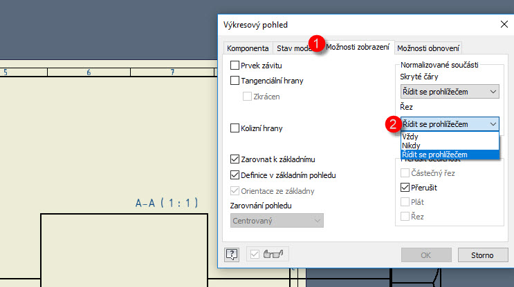

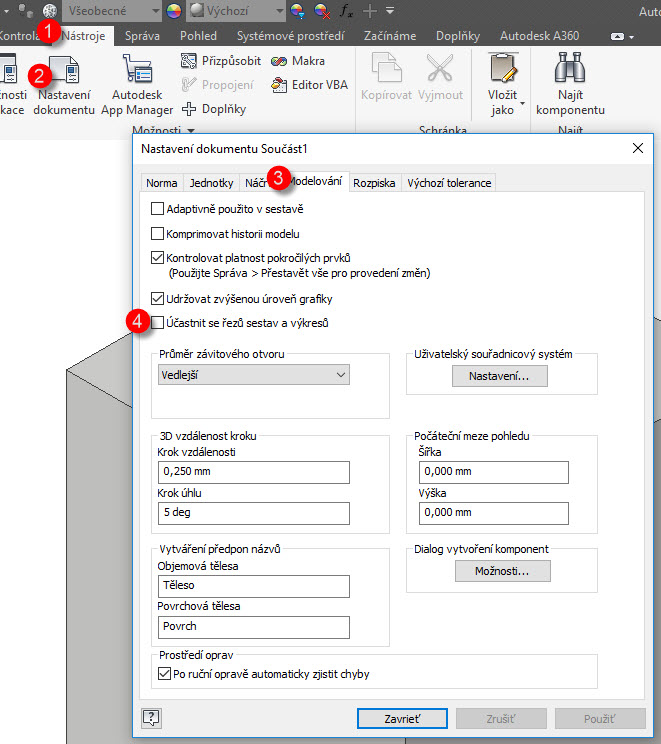

Ahoj
1) jde již v modelu součásti určit aby se ve všech výkresech neučastnila řezu? aby sem to na výkresu nemusel už řešit. Pokud ano tak jak na to.
2) jde to udělat i u součástí OC - hlavně u šroubů a mnou vložených částí ....
Budu rád za radu i případně všelijaké postřehy.

Odeslal: Viktor Porubský
Datum odeslání: 03.lis.2017 v 14:21
1. vypnutie nastavenia účasti v rezoch nad súčasťou nastavíte podľa obr.1 (viď tip. od kolegu)

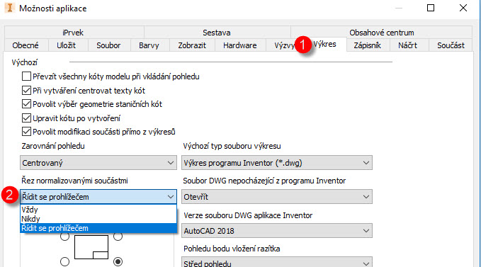

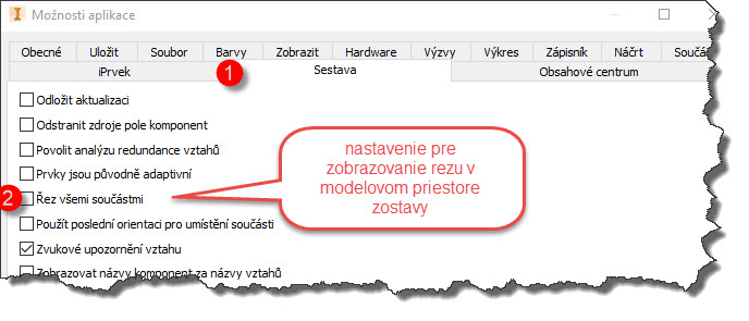

2. súčasti OC sú riadené zobrazovaním v reze nastavením aplikácie - obr.2, obr.3. účasť súčasti OC v reze na výkrese môžete ovládať ručne nastavením pohľadu - obr.4
