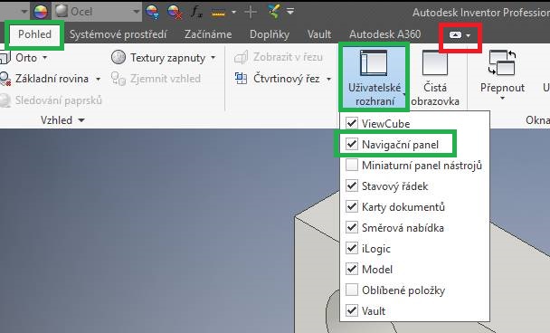

Dobrý den,
ač začátečnická otázka chtěl bych se zeptat jak znovu nastavím lištu, která je pod "krychlí" pro otáčení kusu, abych nemusel používat zkratku F4. Při spuštění jsem jí měl, bohužel jsem jí asi smazal.

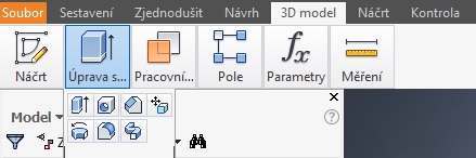

Další věc, jak si upravím lištu abych nemusel na zkosení, zaoblení atd najíždět na Úpravu ale abych to měl vše na jedné liště?

Dobrý den.
Navigační panel zapnete na ribbonu "Pohled" - "Uživatelské rozhraní" (značeno zeleně).
Rozbalení ikon dosáhnete tak, že u červeně označeného tlačítka rozbalíte seznam a nastavíte volbu "Postupně procházet všemi". Pak klikejte na to tlačítko, až se zobrazí požadovaný stav.

Ta lišta se zobrazuje tady:
To přepínání je vpravo na té šipičce
1) Rozbalit nabídku
2) Vybrat "Procházet vše"
3) a potom klepat tak dlouho, dokud to nebude ono :)

Mockrát Vám děkuji, už můžu zase v klidu dělat. Díky
