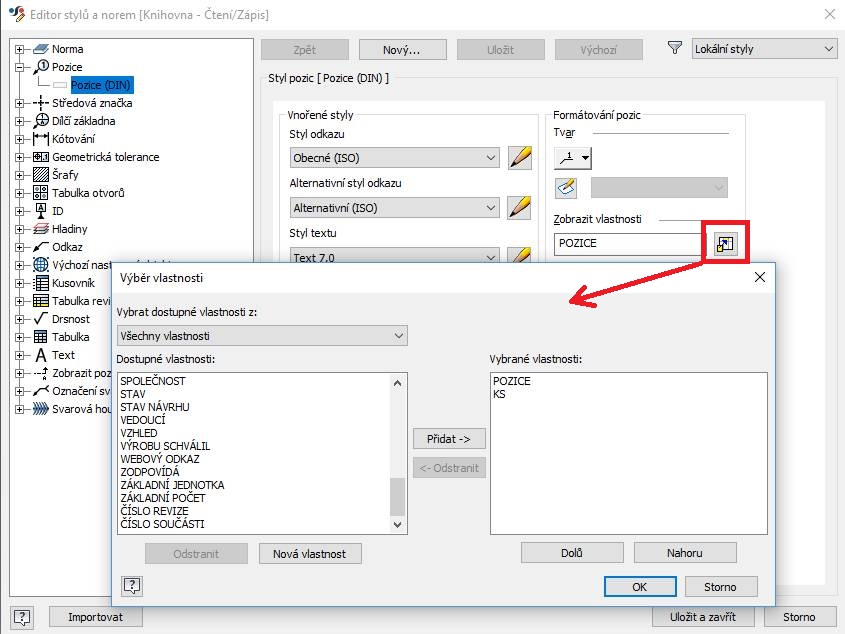

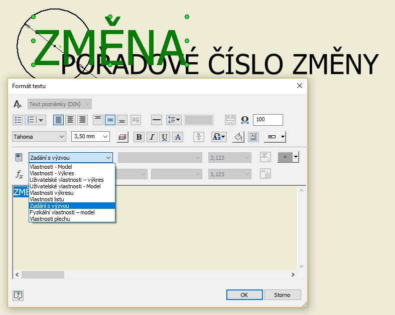

Dobrý den.
Když vytvářím značky náčrtů, potřebuji použít i vlastnost Zadání s výzvou. Protože se mi v textu objěvují ale stejné vlastnosti, potřeboval bych, aby koncový uživotel zadal tuto hodnotu pouze jednou a ona se vypsala do všech polí a nemusel každé pole vyplňovat zvlášť, přestože má stejnou hodnotu a název.
Nemáte s tím někdo zkušenosti?
Díky,
AR

Můžete místo "Zadání s výzvou" odkázat na vlastnost modelu nebo výkresu a centrálně upravit tu (např. pomocí X-Tools).
Vladimír Michl
Autodesk Expert Elite
Odeslal: AdamR
Datum odeslání: 16.lis.2017 v 07:08
Dobrý den,
postup má být takovýto:
Kreslič vloží značku náčrtu do výkresu, poté mu vyskočí výzva, ve které jsou jednotlivé charakteristiky, které následně ručně dopíše.
Že se hodnoty opakují je způsobeno nutností mít značky ve výcejazyčných mutacích, to znamená, že jednou tu samou hodnotu doplňuje například do značky v české variantě a jednou do značky ve variantě anglické.
Předpokládám, že aby mohl být dodržen tento postup, nelze využít ani vlastnost modelu ani vlastnost výkresu, je tak?
Potřeboval bych pouze to, aby když má vlastnost s výzvou stejný název, tak aby uživateli stačilo vyplnit tuto vlastnost jednou a zapsaný parametr se nastavil na všech místech kde se tato vlastnost vyskyuje. Takže určitou propojenost v totžných (názvem i hodnotou) parametrech značky.
Děkuji,
AR
Odeslal: masa1
Datum odeslání: 16.lis.2017 v 12:38
Dobrý den.
Myslím že pokud je hodnota ve všech značkách na výkrese stejná, mohlo by to jak píše pan Michl, jít přes vlastnosti i bez XTools. Stačí v "iVlatnostech" využít standardní nebo si vytvořit uživatelskou vlastnost a tu pak ve značce namapovat.
Ve firmě mám se značkami trochu složitější problém. Do výkresu vkládáme například označení změny. To obsahuje verzi změny (a - z) a pořadové číslo změny (v jedné verzi mohu provést několik změn). Takže potřebuji mít na jednom výkrese tyto značky s hodnotami např. a1 - a15 a b1 - b23. Na tohle je šikovnější AutoCAD, kde mohu použít blok s atributy s předefinovanými hodnotami a přepisovat jen ty, které se mění. Umí něco takového Inventor?

Odeslal: AdamR
Datum odeslání: 16.lis.2017 v 12:58
dobrý den,
děkuji za odpověď.
Vaším způsobem by to šlo řešit pouze v případě, že by byly ve stejných značkách stejné parametry - jak píšete. Toto ovšem nelze zaručit a je pravděpodobné, že se tyto značky budou vyskytovat v jednom výkrese, jejich uživatelské parametry se budou značku od značky lišit. Potřebuji tedy, aby byly parametry mezi sebou namapované pouze v rámci jedné značky.
Pro ilustrativní příklad:
Bude značka
Název - Číslo součásti: Číslo zboží
Název - Number of part: Číslo zboží
kde kurzívou psaný text je ten, který musí zapsat uživatel a tučný text je staticky vepsán do značky.
Tato značka se na sestavném výkrese bude vyskytovat ve 3 variantách:
112233 - Číslo součásti: P100
112233 - Number of part: P100
332211 - Číslo součásti: S200
332211 - Number of part: S200
998877 - Číslo součásti: Q300
998877 - Number of part: Q300
A zde se právě dostávám do problému, protože pokud bych do značky navedl iVlastnost, vždycky bude nabývat stejných hodnot v rámci jednoho výkresu/modelu.
Co se týče vaší otázky, nevím jestli vám přesně rozumím, ale pro změnové řízení se v inventoru používá klasicky značka revize a pro její popis revizní tabulka - do té lze přímo zapsat, čeho se změna týkala a lze zde i nastavit, jestli mají revizní značky nabývat hodnot "písmeno" nebo "číslo", popřípadě lze tuto tabulku vytvořit v AutoCADu a do inventoru pouze importovat.
AR
Odeslal: masa1
Datum odeslání: 16.lis.2017 v 15:00
Nešel by Váš problém řečit přes nový styl pozice?
Mašek

Odeslal: Navara
Datum odeslání: 20.lis.2017 v 11:18
Na to lze použít načrtnutou značku. Text v načrtnuté značce umí odkazovat i na hodnoty iVastností z modelu, ke kterému je "připojená" odkazem.
Potom budete mít dvě varianty značky CZ/EN a podle potřeby použijete tu, kterou potřebujete. Odkazovaná (zobrazovaná) hodnota bude potom vždy vycházet z modelu.
Odeslal: AdamR
Datum odeslání: 20.lis.2017 v 11:25
Tato varianta provedení ale vyžaduje, aby byla již v modelu, respektive v jeho šabloně, vložena konkrétní uživatelská vlastnost s konkrétní hodnotou, ne?
Odeslal: Navara
Datum odeslání: 20.lis.2017 v 11:32
To ano, ale tak by to podle mě mělo být. Řešit takovéto informace jako statický text na výkrese je cesta do pekel.
Odeslal: AdamR
Datum odeslání: 20.lis.2017 v 11:46
Ještě mě napadlo, jak toto bude fungovat v případě, že budu mít na výkrese několik stejných značek, jejichž parametry budou ale různé.
V tomto případě dle mého názoru nastává problém, napadá mě pouze to, že budu mít v bance Značek náčrtů x variant každé značky a stejně tak v šabloně modelu předchystaných x uživatelských vlastností, které pak budu na parametry Značek náčrtů navádět.
Je to podle mě ale dost krkolomné řešení a mnohem jednodužší by bylo, kdyby šlo pouze namapovat parametry vzájemně v rámci jedné značky - odpadá tím minimálně riziko toho, že se modelář splete, prohodí si jednotlivé vlastnosti a jednotlivé parametry zapíše špatně.
Chtěl bych tuto knihovnu udělat relativně "blbuvzdornou", protože nikdo není dokonalý, a každý se někdy splete. V případě, že kreslič vyplňuje dané hodnoty rovnou do konkrétní značky, kterou následně ihned vkládá do výkresu, je podle mého názoru riziko chyby nižší, než když se daný parametr zadává do uživatelské vlastnosti modelu. Zároveň si myslím, že tato varianta zabere více času.
Odeslal: Navara
Datum odeslání: 20.lis.2017 v 12:33
To už je podle mě spíš otázka implementace.

Odeslal: Navara
Datum odeslání: 20.lis.2017 v 13:01
Tak jsem to pochopil správně. V tomhle případě se jedná o jednu značku, která je připojená k různým součástem a jako taková přebírá informace z těch součástí.

Odeslal: AdamR
Datum odeslání: 27.lis.2017 v 10:10
Dobrý den,
ne úplně. V příloze jsem trošku poupravil Vaši verzi dle toho, jak bych chtěl aby značky vypadaly - chtěl bych, aby obě jazykové mutace byly v jedné značce. Zároveň jsem doplníl příkladový tip, který dle mého názoru nelze vyřešit Vaší metodou.
Jako příklad jsem zvolil rozdílné lakování dvou ploch jednoho z dílů sestavy.
Značka má statickou část  a parametrickou část. Statická se nemění, parametrická ano.
1 strana:
Zde lakovat RAL 1000
Here paint RAL 1000
2 strana:
Zde lakovat RAL 2000
Here paint RAL 2000
V tomto případě si nemyslím, že bych byl schopný docílit "automatizace" parametrické části skrz uživatelské vlastnosti modelu, mýlím se?
uploads/79428/Test.zip" rel="nofollow - uploads/79428/Test.zip
Díky,
AR
Odeslal: Navara
Datum odeslání: 27.lis.2017 v 11:45
no tak tohle opravdu nejde.
Odeslal: AdamR
Datum odeslání: 27.lis.2017 v 11:59
Ok, tak díky tedy za Váš čas a snahu. :-)
