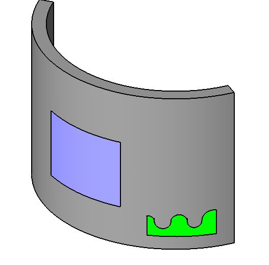

vznikol mi problem lebo som zistil ze na stene s oblukovym podorysom mi nejde aplikovať split face je prosim vas nejaka moznost ako toto dosiahnut nevadilo by mi ani stenu premodelovat z mass elementov alebo nejaky iny sposob len potrebujem va zakrivenej ploche vykreslit fasádny vzor dakujem

nepomohl by obycejny split ? vodorovne deleni OK
nebo "rodina na miste"

na fasade je potrebne spravit vlnovku ale celkom neviem ako ste mysleli spravit rodinu na miste mysleli ste v menu modeling spravit stenu ako mass komponent cez component-create in place, alebo modeling -create ak ano myslim ze to je schodnejsie riesenie len stale mi vychadza ze vlnovku musim spravit ako iny mass lebo ani na mass sa mi nedarilo aplikovat split face na zakrivenu plochu

"modeling - create component in place" material je treba zadat jako parametr te hmote co vytvorite uvnitr.
Mate pravdu v tom, ze vsechny zpusoby jsou o modelovani hmoty, jen Revit to "in place" jinak chape. Pro render by sel namapovat obrázek, ale ve stinovanem pohledu me jinak nenapada.

Pokud chcete rozdělit plochu obloukové stěny nepravidelně (vlnovka), nakreslete nejprve hlavní stěnu a pak si vytvořte tvar vlnovky jako komponentu na místě (component-create in place) s nastavenou kategorií stěna a poté spojte geometrie obou stěn - původní obloukové a nové ve tvaru vlnovky.
Pokud by Vám stačil jednoduchý pravoúhlý tvar, pak si ze stávající obloukové stěny vytvořte nový typ stěny s jiným materiálem povrchu. Nakreslete hlavní stěnu,  potom v půdorysu nakreslete druhou stěnu o potřebné délce, nastavte odsazení a výšku stěny a použijte příkaz Připojit geometrii.
Oba příklady viz připojený náhled

velmi vam dakujem za vase rady su vsetky velmi dobre ale bohuzial som potreboval na takto delenom useku osadzat dvere a okna a to sa mi celkom nepodarilo
