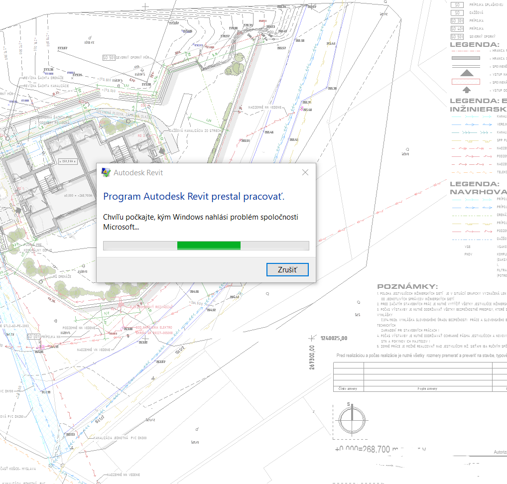

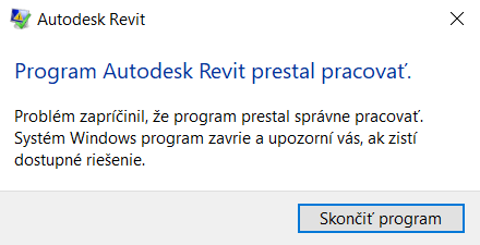

Dobrý deň,
chcem Vás poprosiť, či sa niekto nestretol pri ukončení práce, popr. po uzatvorení "posledného" okna v revite nasleduje jeho "pád". Deje sa to aj pri otvorených napr. dvoch projektoch, pri ktorom jednému zavriem posledné okno, automaticky nastane "pád" celého revitu.
Prosím o radu. Z doplnkov mám nainštalované RevitTools, Site Designer, BIMDEK a Lumion.
Pomôže reinstal Revitu?
Ďakujem za radu.

Přesně takhle se nám na některých PC chovala 17, pouhá reinstalace nepomohla, vyhodit vše a vše znovu nainstalovat pomohlo. Tzn vše co bylo součástí R2017 včetně addinu. Z těch vašich máme RT a SiteDesigner. Někde v journalu asi bude co ho shazuje, ale komu se to chce procházet.

Ďakujem a potvrdzujem, že po úplnej odinštalácii a novom nahodení všetko funguje OK.
