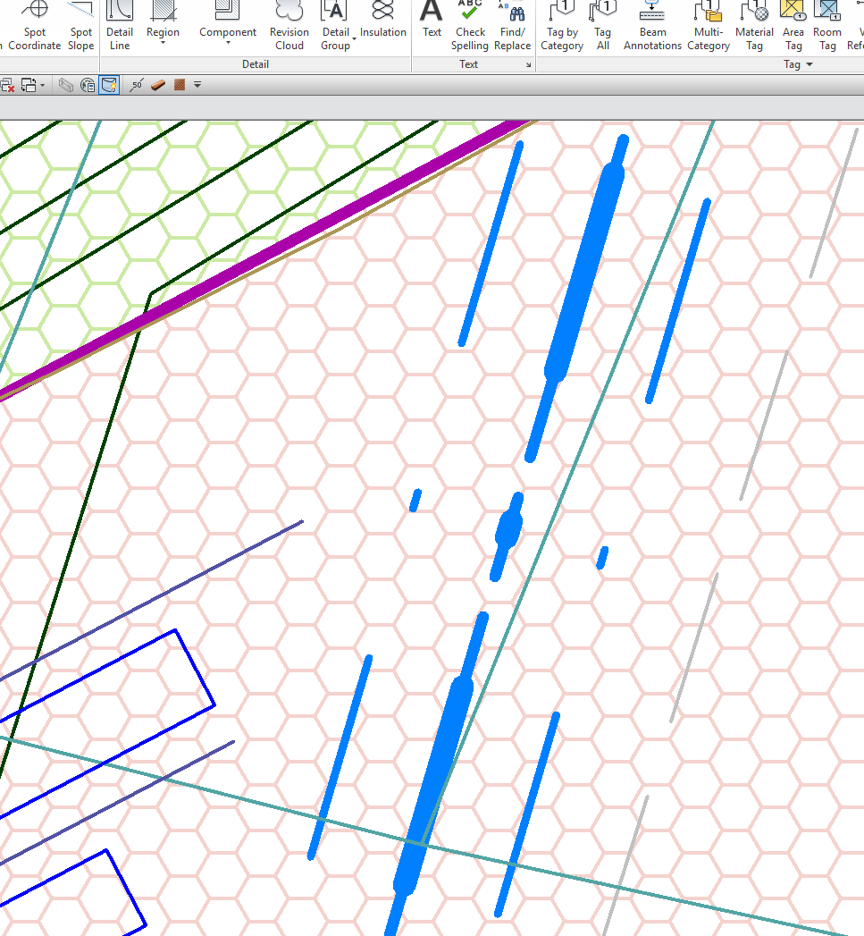

Dobry den,
ve vykresu situace potrebuju, aby se mi DWG vykres tisknul nad AREOu, kterou jsem si vybarvil zajmove plochy.. Ted mi to funguje tak, ze se na monitoru WG kresba ukazuje nad, schema ma nastaveno na barevny solid... pri tisku (Adobe i na ploter) se ale stane, ze Area vyleze nad DWG...
Ve vlastnostech pohledu, u shematu mam nastaveno Color scheme location na Background.
Lze to nejak udelat?

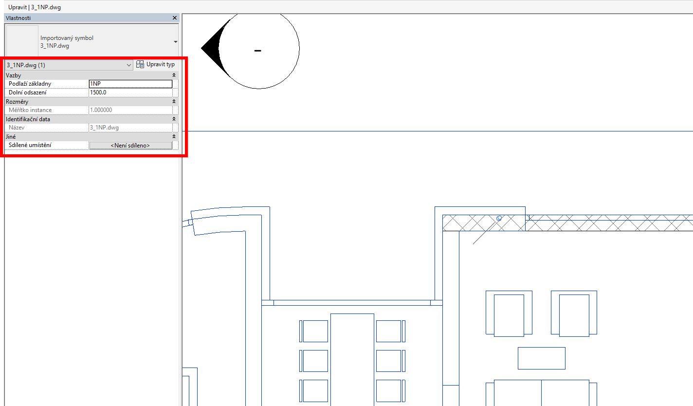

Odeslal: Peter Jirat
Datum odeslání: 15.pro.2017 v 16:48
Když je to DWG jako link, tak je možnost ho "zvednout" v Z nad půdorys, to nepomůže?

Je to jako link, dal jsme mu offset a bohuzel... situace je stejna...
Taky jsem zkousel vytvorit rodinu (generic), kam jsem DWG naimportoval. V projektu se to pak chová stejne spatne...

Odeslal: PepaR
Datum odeslání: 15.pro.2017 v 17:46
Dobrý podvečer,
zkuste prosím nastavit hodnotu Dolního odsazení u připojeného DWG tak, aby byla vyšší než je rovina řezu v rozsahu pohledu. Pak by to mělo fungovat.

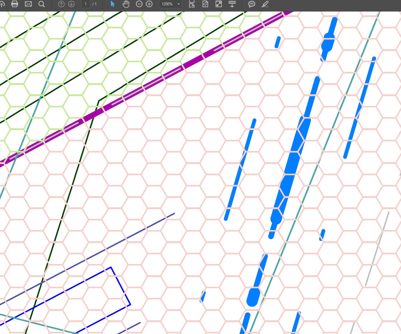

Dekuji ale nepomohlo... vlastne jinak...
ted to zkoumam trochu podrobneji a zjistuji, ze se i revitove Model Lines take tisknou pod areou. Pritom Revitu je to zobrazene korektne
Zasilam prtscreeny:
Nahled v Revitu:
Nahled na vytvorene PDF (tiskarnou Adobe PDF)
... takze, asi mam nekde neco blbe nastavene...?
Datum odeslání: 19.pro.2017 v 14:55
Už se to tu nedávno psalo, zkuste vyhodit to dwg, zda se pohled neumoudří. Pokud ano, tak pak vyčistit to dwg, posunout do 0,0,0 a vše nepotřebné smazat (občas i vše rozbít, pokud jsou tam bloky, které mají počátek někde mimo kresbu).

Odeslal: splonk
Datum odeslání: 02.led.2018 v 09:56
Děkuji za radu/vodítko... vyzkouším až se k tomu opět dostanu... prozatím jsem to vyřešil "na hulvata"... šrafa se vzorem.
