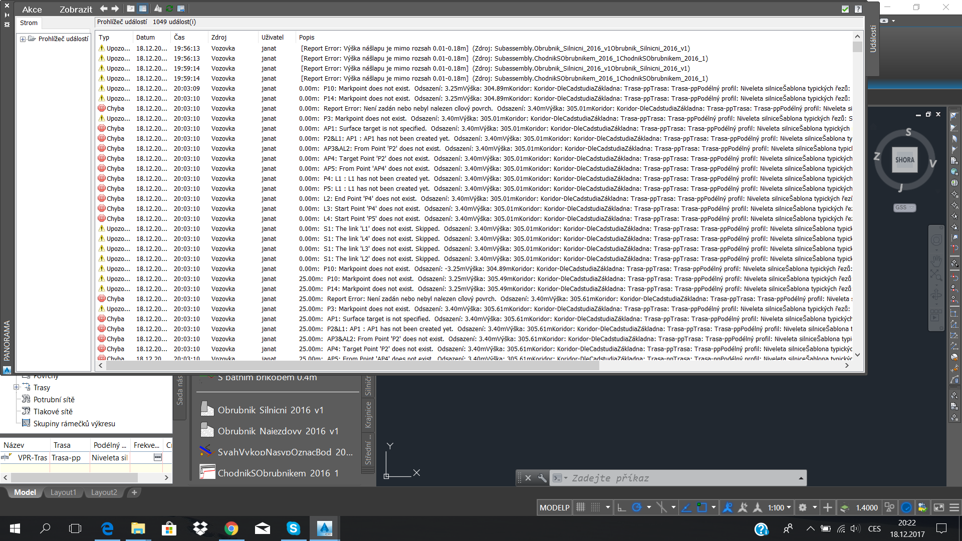

Dobrý den,
civil mi stále hlásí tuto chybu a nevím čím to je. Mohl byste mi někdo prosím poradit?
Předem děkuji.

Dobrý den, podle výpisu bych řekl, že buď nemáte ve vlastnostech koridoru v záložce "Parametry" pod volbou "Nastavit všechny cíle" (úplně vpravo) zadaný cílový povrch, a nebo je odkazovaný povrch příliš "úzký" a podsestavy jsou odkazovány mimo hranice povrchu.

Dobrý den,
ty chyby jsou vyvolány chybějícím nacílováním označeného bodu u chodníku nebo obrubníku.
