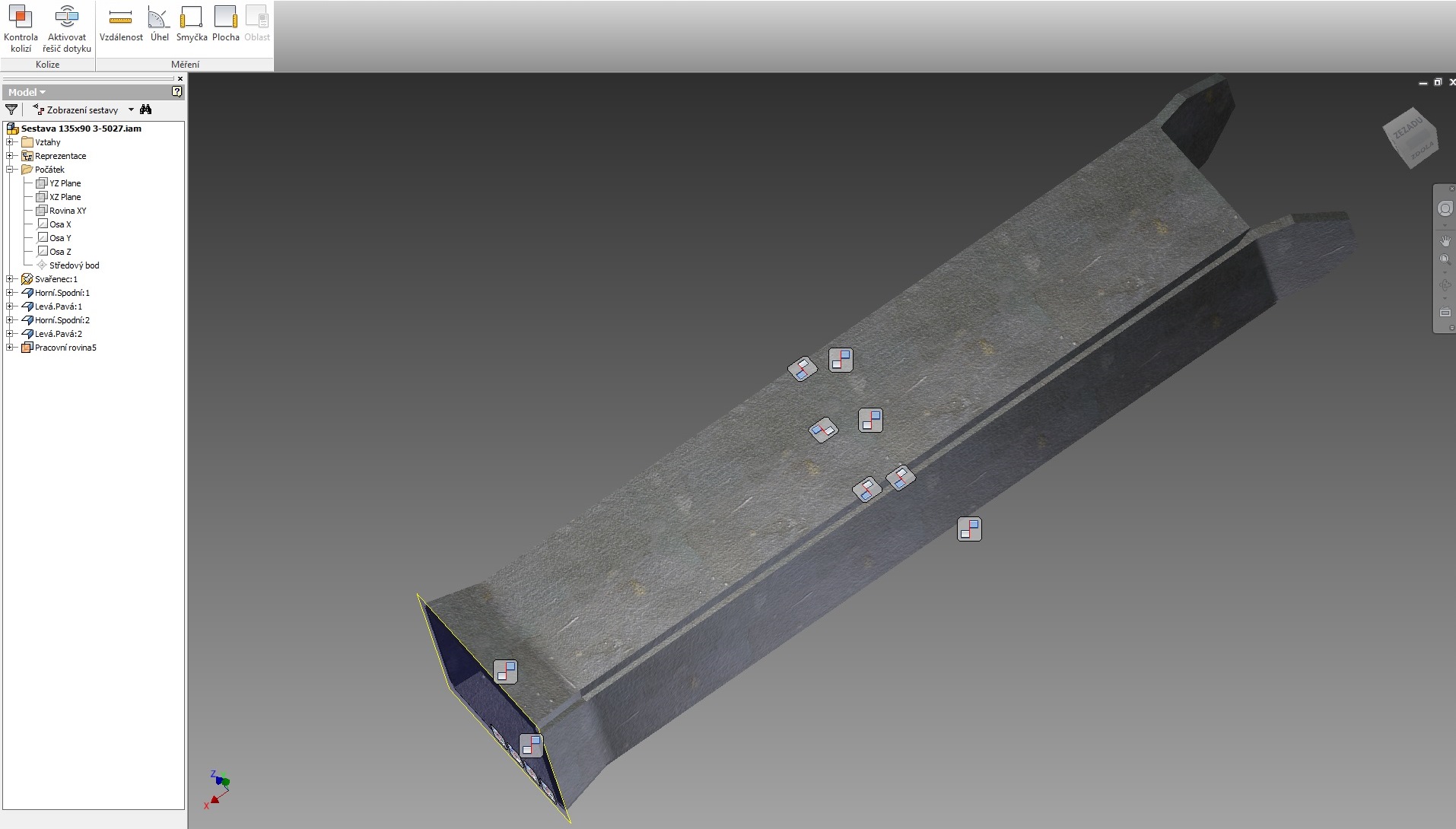

Dobrý den,
Hledal jsem v Tipy a triky, ale nic moc jsem nenašel.

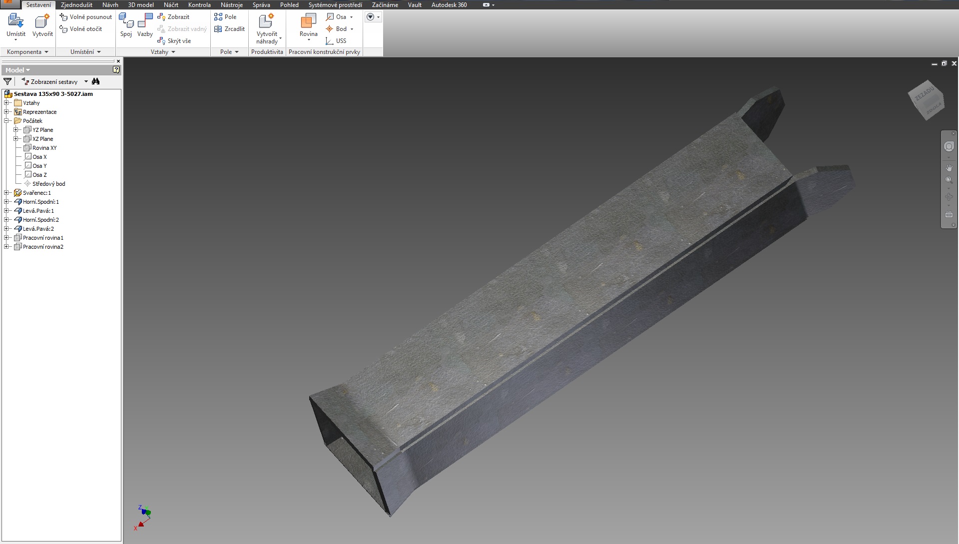

1)    Udělal jsem sestavu náhradního dílu, ze čtyř poohýbaných plechů (vždy dva proti sobě jsou zrcadlově stejné) a chtěl bych poradit jestli znáte způsob jak můžu zavazbit tento "složitější" tvar všech dílů k sobě. Aby se mi při pohybu celé sestavy tento díl nerozpadl jako dům z karet. Ono jde asi jen o postup, protože ty vazby nevím jak umístit, když je to poohýbané všemi směry.
Jednoduché tvary když zavazbím, tak drží, ale s tímhle nemám zkušenost takže jsem trochu ztracený a všechno co mě napadlo, různě přes roviny, tak se moc nepovedlo. Pořád to nějak převazbuju a nedrží mi to. Dají se tam přikreslit třeba nějaké konstrukční čáry ke kterým bych to přivazbil, ale potom bych zakázal např viditelnost aby se mi nepromítli do výkresu až ho vytvořím?

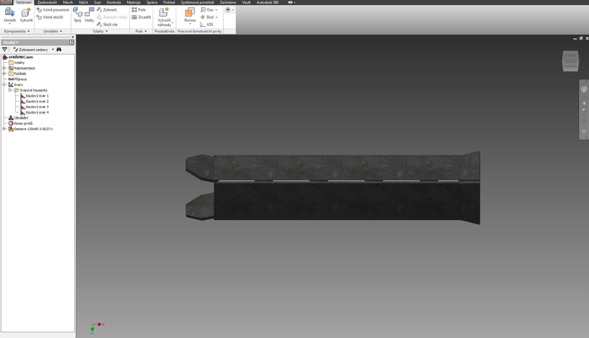

2)    Když bych ještě chtěl vytvořit svary, jak jsou na obrázku č.2 tak mi nejde aby svar pokračoval dále po vyhnutém plechu. Dá se to nějak?
Předem děkuji za rady.

Stačí vazbit na hrany a udělat si pomocne rovny ke kterým se to dá přivazbit.

Ano, to jsem zkoušel, udělal jsem si rovinu od hrany k hraně, ta se mi udělá, ale když dám vazbu hrany k rovině tak se to zase rozhodí a otočí. Asi to holt budu muset zkoušet, dokud se to nějak nepovede.

A co takhle udělat to "rozstřelem" z více objemového tělesa (skeletonu). To by měly novější verze zvládnout - pak budete mít rovnou společný počátek a můžete to do sestavy naházet "na pevno" (resp. sestavu vytvořit karta správa-> záložka "rozvržení" tlačítko vytvořit komponenty (ikona sestavy)). Navíc se vám budou snadno dělat zrcadlené díly...
Pokud je to sestava z již hodových dílů (vč výkresů), tak by sejně mělo jít vazbit za základní roviny... (Pokud se s tím dopředu počítalo)

Smazal jsem všechno, začal jsem úplně znovu a povedlo se mi to udělat a přivazbit k rovině, vypadá, že to drží. Nevím proč se mi to minule jak jsem to zkoušel nepovedlo(už jsem toho měl plné zuby), nicméně váš impulz zkusit to znovu přes hrany mi pomohl a teď se mi to povedlo takže děkuji. Je to vyřešeno.
