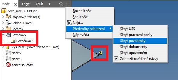

Dobrý den.
Předpokládám že budu za lamu, ale nevadí. Mám u součástí udělané poznámky v konstrukčním zápisníku. Ikona poznámky se zobrazuje v grafickém okně jak na součásti, tak na nadřazených sestavách. U přímo nadřazené sestavy to nevadí. Ale ve vrcholové součásti už to při větším počtu poznámek překáží a rád bych to v ní vypnul. Nevím ale jak. Našel jsem jen tento tip - http://www.cadforum.cz/cadforum/qaID.asp?tip=4371 - http://www.cadforum.cz/cadforum/qaID.asp?tip=4371 . Jenže v I2018 nemám žlutý trychtýř a při vypnutí přes "Možnosti aplikace" zmizí ikony ve všech souborech.
Předem děkuji za rady.

Ta funkce je tam pořád, jen už nemá ikonku trychtýře, ale je schovaná pod hamburger-menu > Předvolby zobrazení > Skrýt poznámky.

Máte pravdu, že tam tato volba je. Bohužel, jejím použitím se skryjí jen poznámky ve stromu součásti / sestavy. V grafickém okně zůstanou zobrazeny. Potřeboval bych to naopak.

Aha, individuálně ikonky myslím nejdou řídit - jen globální zap/vyp přes celou aplikaci.
