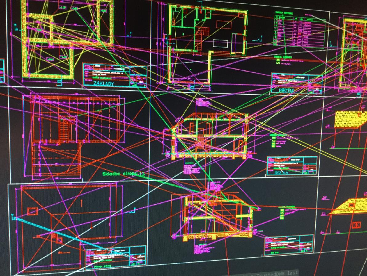

Ahoj všem. Měl bych na Vás zkušené prosbu. Mám nově Autocad 2018 a po prvním otevření .dwg z předchozí verze a verze MAC CAD se mi výkres nezobrazil korektně. Víc je vidět na přiloženém obrázku. Prosím, zkuste mi poradit, co je třeba přenastavit. Děkuji Roman.

Předpokládám, že tam nepatří ty šikmé čáry. AutoCAD for Mac a klasický AutoCAD pro Windows používají identický formát DWG, takže tím přenosem platforem to není.
Chyba zobrazení je dána nekompatibilitou vaší grafické karty - viz tip:
http://www.cadforum.cz/cadforum/pres-vykres-se-zobrazuji-nahodne-cary-tip10869 - www.cadforum.cz/cadforum/pres-vykres-se-zobrazuji-nahodne-cary-tip10869

Zdravím Vás a děkuji za odepsání. Jedná se přesně o tyto čáry ano. Již vyřešeno. Mnohokráte děkuji.
