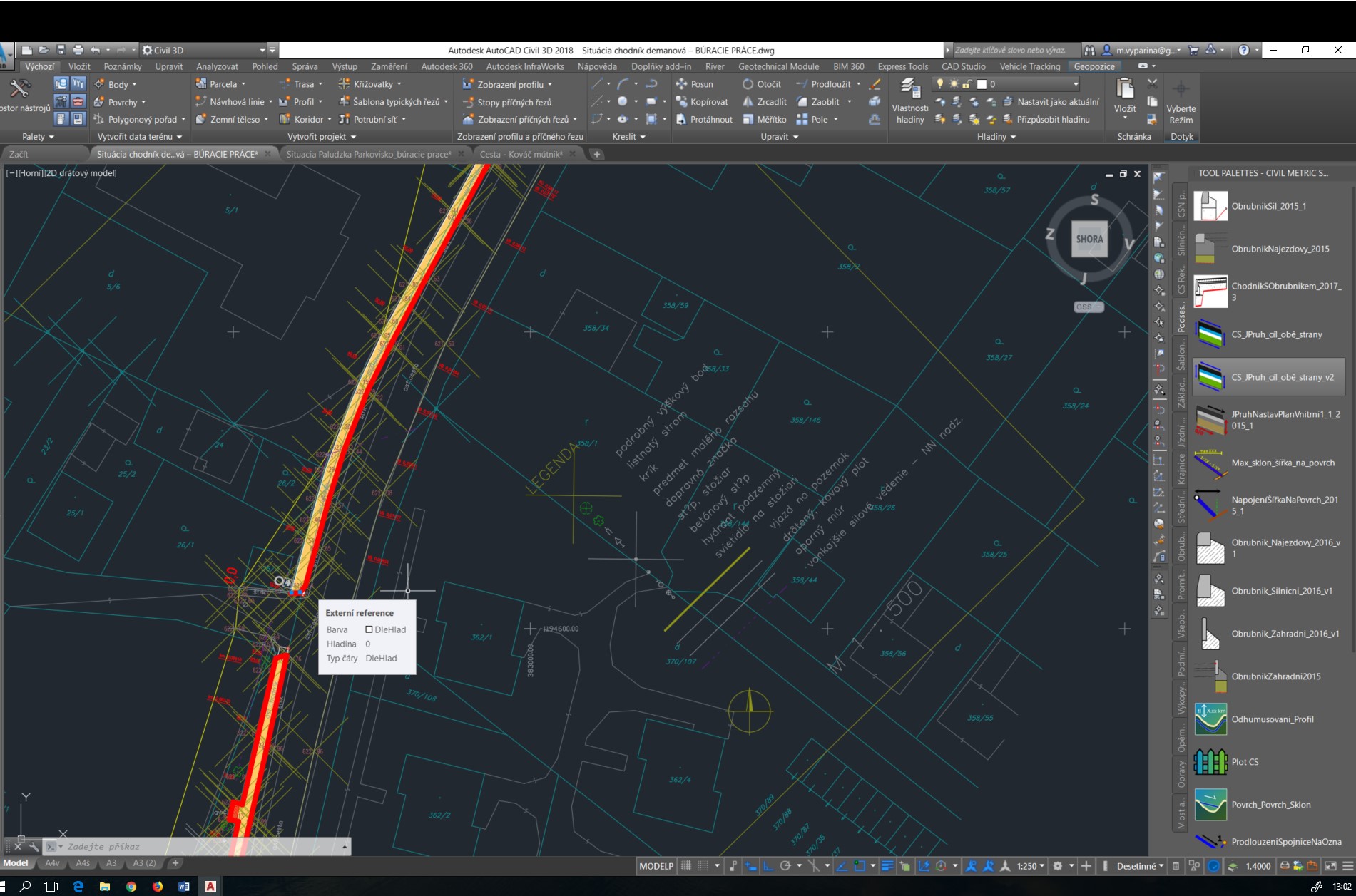

Dobrý deň, poprosím o cennú radu. Pri oddialení náhľadu v modeli alebo vložení bloku sa mení mierka výkresu podloženého výkresu (resp. zmená veľkosti krížikov geod. zamerania) a pri priblížení dám príkaz REGEN aby to nebola machuľa. Pri layoute sú znázornené malé krížiky ale pri exporte do PDF sú zase veľké prikladám náhľady. Ďakujem

Pravděpodobně jde o body (POINT), jejichž velikost se řídí proměnnou PDSIZE. U záporné velikosti znamená procento z velikosti výřezu.

Dobrý večer, pokud používáte COGO body...máme v jednom stylu nastavení chování jako AUtoCAD bod viz výše...

Už je to v poriadku, PDSIZE som nastavil na hodnotu "1" a veľkosť je už konštantná.
