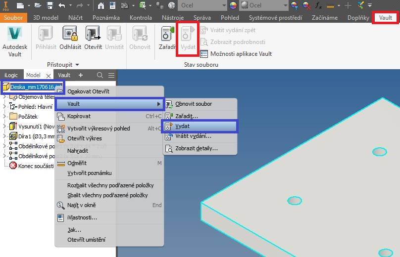

Odeslal: masa1
Datum odeslání: 14.úno.2018 v 07:36
Dobrý den.
Pokud to opravdu máte ve Vaultu, použijte jednu z cest dle obrázku.
Pokud máte Vault nainstalovaný, ale nepoužíváte ho, může to být i tím, že příslušný soubor je jen pro čtení.
Mašek

Odeslal: masa1
Datum odeslání: 14.úno.2018 v 08:45
Po označení souboru v prohlížeči na levé strabně okna se nabídka vyvolává pravým tlačítkem.
Vydání lze provést i na ribbonu "Vault" přes ikonu "Vydat" (na obrázku červeně).
Používáte vůbec Vault?
Mašek
