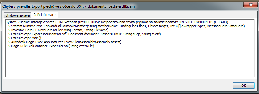

Zdravím, hraji si s pravidly  iLogicu a zkouším udělat, co už se tu opakovaně řešilo (z fora jsem to taky víceméně opsal) - export rozvinů všech plechových dílů ve složce do DXF. Chci to vylepšit o to, že název souboru se bude vypadat např takto:
4V-10101 - DÍL 1 - S235JR - T5
(číslo výkresu - název dílu - materiál - tloušťka plechu)
Když spustím část kódu mezi poznámkami ZAČÁTEK a KONEC  TĚLA CYKLU v (jednom) otevřeném plechovém dílu jako samostatné pravidlo, tak to funguje, takže ve skládání názvu souboru není problém.
Když to ale zabalím do cyklu, tak se exportuje jen první díl s skončí to chybou.
Mohl by se nějaký fanda na to kouknout prosím (dělám smutné oči na pana Navaru...)

To asi nepůjde mu takhle "pod rukama" měnit kontext dokumentu a chtít přistupovat na implicitní iProperties. Asi by ale šlo udělat smyčku ze sestavy, přes AllReferencedDocuments a k iVlastnostem pak přistupovat pomocí iProperties.Value(partDoc, "Summary", "Subject").

Já nejsem moc přítel používání těch zkratek v iLogicu jako jsou iProperties. Zejména protože nejsou dobře zdokumentované. Dávám přednost využívání standardního API pro iVlastnosti. Potom je možné snadno celý kód rozdělit na dvě části. Jedna (Main)se stará o nastavení a vyhledání souborů pro export a druhá (ExportDocumentToDxf) se stará o samotný export. V té druhé metodě jsem nahradil použití iProperties(...) za standardní API funkce a doplnil proměnné part a sheetmetalComponentDefinition. Z toho potom plynou drobné formální úpravy kódu.
Pozor na používání ThisApplication.ActiveDocument. To nemusí být vždycky ten, nad kterým se spouští pravidlo. Když už používáte iLogic, použijte radši ThisDoc.Document, protože to je skutečně dokument, nad kterým vám budou fungovat funkce jako například iProperties().

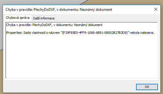

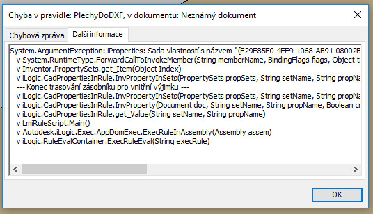

Zmiňované pravidlo mi vykazuje chybu. Prosím o radu na její odstranění.
Děkuji
