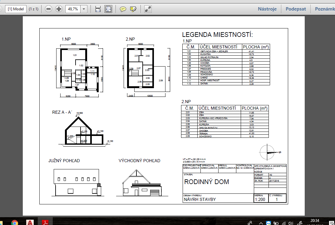

Ahojte.  Mám výkresy ktoré chcem vytlačiť avšak v škole kde to viem urobiť je staršia verzia autocade takže jednoduchšie je vykresliť do pdf a tak tlačiť dokument.. Neuvedomila som si však že ked som vykreslila výkres do pdf vznikli mi také biele rámčeky dookola ktoré mi pomenili  mierku a nesedí mi mierka na vytlačenom vykrese.. Ako eliminovať tento biely priestor ? Ja chcem aby hranice suboru tvoril obdlžnik ktorý mam tam nakreslený (má správne rozmery v mierke pre daný rozmer výkresu).

Tisknete z modelu nebo z rozvržení? Chtělo by to ještě náhled dialogu tisku.

zkuste při tisku do PDF nastavit okraje na "0" ...
Pak, pokud máte správnou valikost rámečku , tiskne správně.
