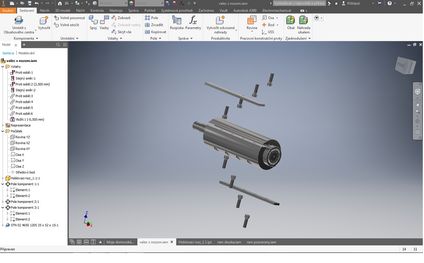

Caute, chcel by som sa opytat preco mi Inventor rozhodi zostavu, ked tam vlozim lozisko?
Kreslim hoblovaci noz, a vsetko bolo ok az kym som na jednu stranu nedal lozisko. Potom sa cely model rozpadol a neviem ako to poskladat.

Ty díly zřejmě nemáte dostatečně zavazbené. Takže řešením je doplnit vazby, příp. nastavit komponenty jako pevné. Doporučuji vazbit na základní roviny XYZ.

Myslím že by to chtělo alespoň jednu součást pevnou. Doporučuji v "Možnostech aplikace" zapnout na kartě "Sestava" volbu "Umístit a ukotvit první komponentu v počátku".
